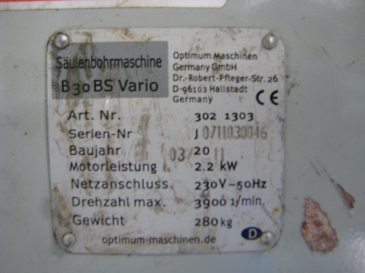

Kupiłem za grosze oszabrowaną wiertarkę B 30 BS Vario :
http://www.marcosta.pl/oferta/wiertarki ... 0-bs-vario
Brakuje sterowania oraz co najważniejsze falownika. Jestem w temacie laikiem tak, że bardzo proszę Szanowne grono o poradę.
Jaki falownik potrzebuję ? Jakie funkcje musi posiadać ? Bardzo proszę o konkretne propozycje modeli

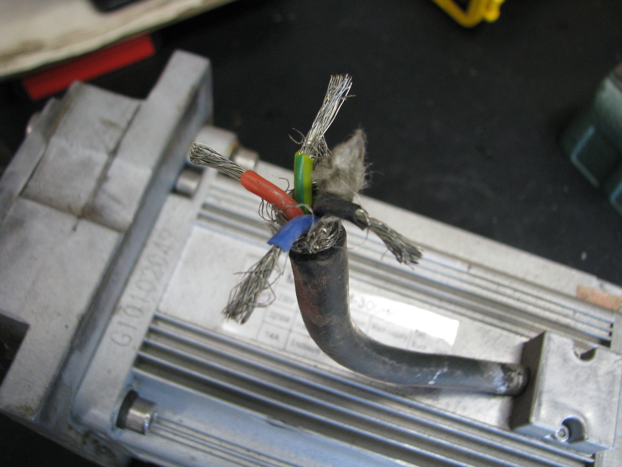

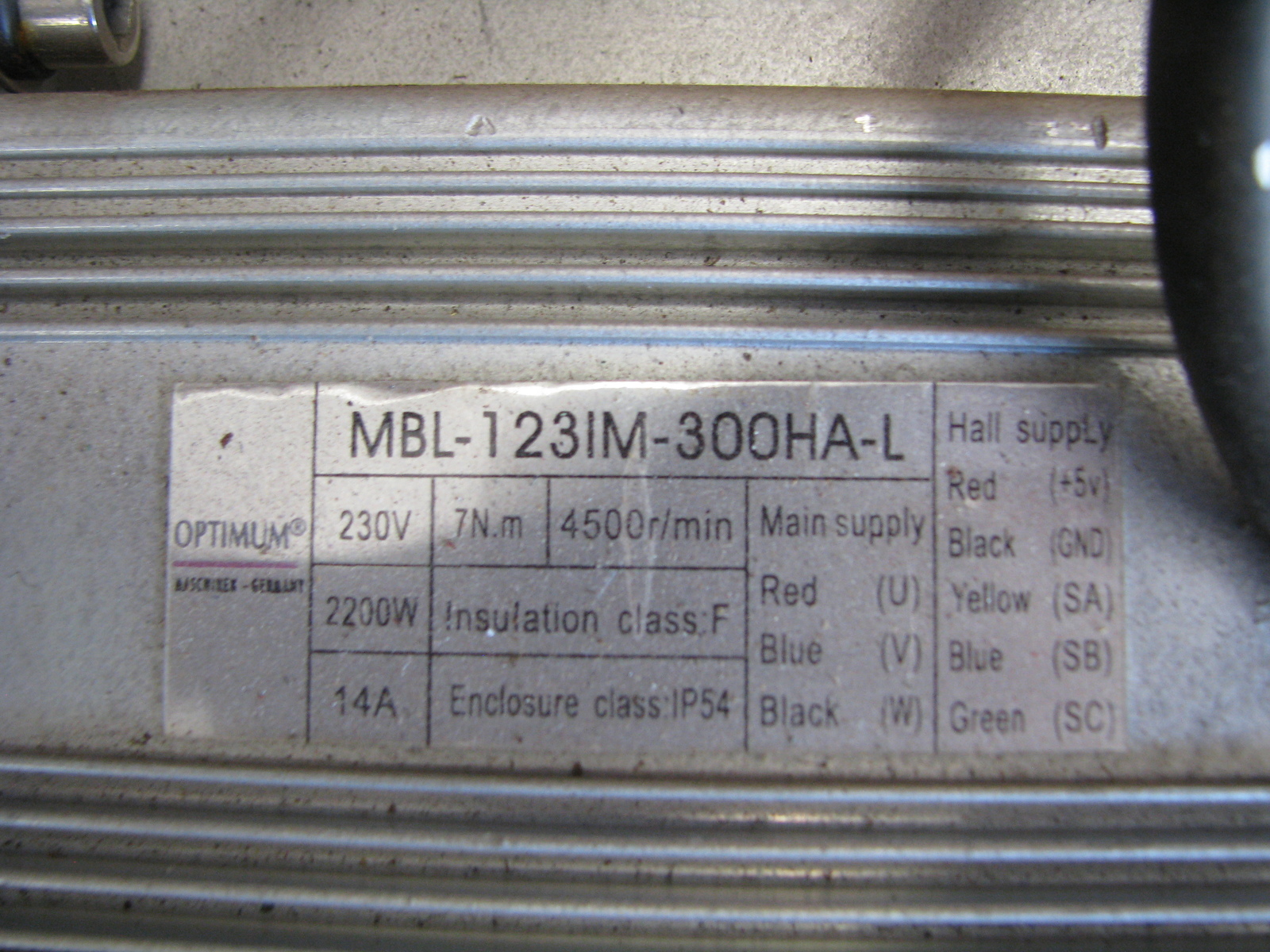

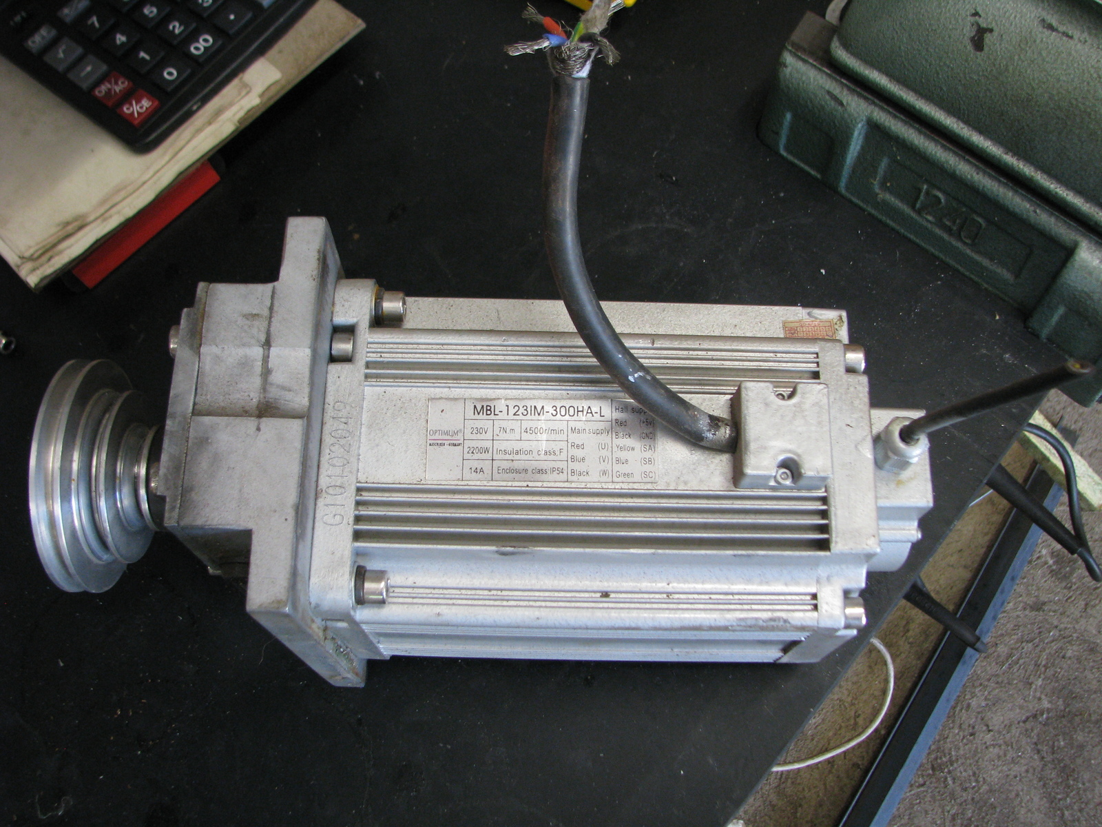

Silnik prądu stałego 2,2 kW Na ostatniej fotce są 4 przewody , jak którykolwiek z którymkolwiek zewrę to silnik zaczyna podczas próby obrotu dłonią chodzić ciężej (takie skokowe obciążenie). Jak się upewnić że ten silnik jest sprawny i warto iść dalej i zakupić falownik ?

To raczej nie falownik a sterownik. Chyba coś takiego:
https://meisang.en.made-in-china.com/pr ... river.html
Sterownik zasilany z jednej fazy 230V, wyjście 3 fazowe. Tyle że do 8A. Na wyjściu będziemy mieli implsowane ca 3x300V DC, prąd 8A może być wystarczający.
Jeżeli ten drugi przewód widoczny na zdjęciu jest 5-cio żyłowy, to jest to zasilanie i wyjścia z halotronów.
Silnik BLDC napędzany zamienia się w prądnicę i zwieranie dwu z 3 przewodów (czarny, czerwony, niebieski) powoduje, że pracuje jako prądnica ze zwartym wyjściem i przy obracaniu normalny jest zwiększony opór.
Przewód żółto - zielony to PE.
Na stronie sterownika pan Herbert odpowiada na pytania. Proponuję, gdyby kol. chciał nabyć ten sterownik, zadać pytanie, czy nadaje się do tego konkretnego modelu silnika.
