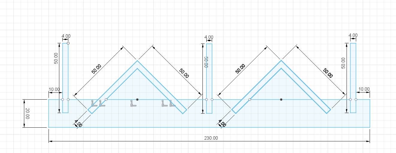

Zaczynając od początku, mam prostopadłościan epoksy-granitowy o wymiarach 1000x230x180mm. Chciałbym za pomocą metody trzech płyt uzyskać jeden bok (ten o wymiarach 1000x230mmm) płaski. Teraz, aby nie robić kolejnego 80kg kloca wymyśliłem aby odlać dużo ciększą płytę o wymiarach 1000x230x20 i wzmocnić ją stalowymi elementami. Na razie wymyśliłem coś takiego, widok przekroju:
W teorii jedyna siłą jaka będzie na ta płytę działać to ciężar własny. Sił skręcających nie powinno być ale i tak wolałem dodać kątowniki dwa na wszelki wypadek. Obawiam się jedynie odkształcenia w płaszczyźnie bocznej do zaprezentowanego na rysunku. Czy takie płaskowniki i kątowniki będą w stanie utrzymać wszystko aby nie powstał od razu banan? Co sądzicie?
P.S. Wiem że pewnie było by lepiej dać większą grubość płyty aby bardziej "zatopić" elementy stalowe w płycie, dla tego jak nie będzie innej rady to to zrobię, na razie to punkt wyjściowy.

atom1477
Posty: 3979
Lokalizacja: ::
Re: W jaki sposób usztywnić płytę z epoksygranitu
Post napisał: atom1477 » 13 paź 2021, 10:03
Różnica rozszerzalności cieplnych powykrzywia Ci taką płytę.
Jak już to trzeba zrobić te żebra z epoksygranitu (czyli wszystko jako jeden odlew).

Post napisał: OlmerPL » 13 paź 2021, 11:02
atom1477 pisze:
13 paź 2021, 10:03
W moim przypadku to nie problem. Mam bardzo stabilną temperaturę z racji tego że mój "warsztat" znajduje się w szafie w mieszkaniu na 2 pietrze bloku :D . Po wykonaniu takiego "kompozytu" poczekam aż temperatura się wyrówna zanim zacznę "szlifowanie i równanie" (nie wiem jak lepiej przetłumaczyć czasownik lapping na polski) powierzchni.

Post napisał: atom1477 » 13 paź 2021, 11:13
Mimo to jest to problem. Żywica podczas utwardzania nagrzewa się. Czyli utwardzi się to w wysokiej temperaturze, a potem schłodzi do niższej. I w tym monecie będziesz miał wbudowane naprężenia.
