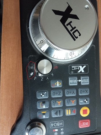

Czy można ściągnąć z netu plik pod "wędkę" do macha 3?

j22
Posty: 226
Rejestracja: 25 lip 2019, 10:30
Re: "Wędka"
Post napisał: j22 » 21 lip 2021, 18:49
poradziłem sobie już z tym ale pojawił się nowy problem. Maszyna 5 osiowa, sterowanie wędką" 4 osiami nie ma problemu, tylko pytanie czy można przypisać jeszcze jedną z dwóch pozycji na "wędce" /zaznaczone na czerwono/? to jest chyba prędkość posuwu i głębokości. To nie jest maszyna do obróbki skrawaniem, bo "wędka" została stworzona właśnie pod takie maszyny.
tuxcnc
Posty: 9874
Re: "Wędka"
Post napisał: tuxcnc » 21 lip 2021, 19:31
j22 pisze:
21 lip 2021, 18:49
Zapewne nie.
Nie znam Mach-a, ale z ciekawości ściągnąłem driver od producenta i tam jest plik dll, czyli skompilowany program, bez żadnego pliku konfiguracji. Czyli nawet gdyby było można, to Ty nie masz możliwości tego dll-a zmienić, choćby z powodu braku kodu źródłowego.
Może być też tak, że się w ogóle nie da.
Ja podobnego urządzenia (WHB-06) używam w Linuxcnc. Działa to w taki sposób, że w samej wędce jest zaszyty mikroprocesor, którego firmware nie da się zmienić. Po wykonaniu dowolnej akcji wędka wysyła coś w rodzaju komunikatu jaką czynność wykonał operator. Jeśli byłyby to komunikaty podobne do sterowania posuwami, toby można je było przypisać do innych procedur, ale mogą być zupełnie inne, bo są przeznaczone do innego zastosowania.
Na twoim miejscu dałbym sobie spokój, kupił wędkę sześcioosiową, a tą komuś odsprzedał. Będzie szybciej, prościej i taniej.
j22
Posty: 226
Re: "Wędka"
Post napisał: j22 » 27 wrz 2021, 19:19
https://pl.aliexpress.com/item/1005002090840317.html
a coś takiego? pisze że pod 6 osi tylko czy jakieś die osie nie odpowiadają za posuw i wrzeciono?
może ktoś będzie wiedział i podpowie? zależy mi na 5 osiach, ale takich do realnego sterowania, bo jak będzie w tych 6 jak pisałem posuwa albo prędkość to lipa
