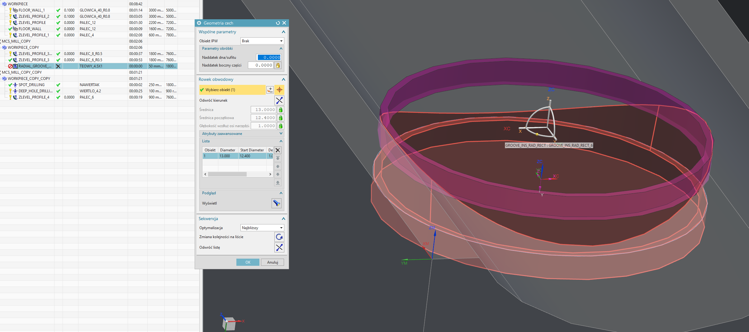

Witam. Dlaczego tak się dzieje że przy zaznaczaniu rowka teowego w operacji rowek się zaznacza. A przy generowaniu operacji frez zamiast robić podcięcie. Wykonuje operacje powyżej rowka

użyj operacji planar profil, zaznaczysz rowek i po problemie.
