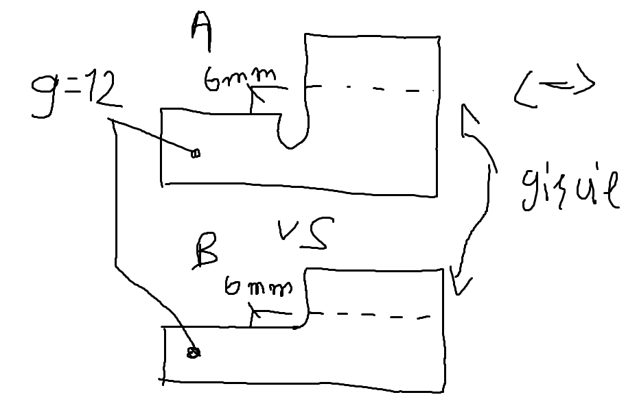

W wersji B po gięciu , w rogu powstanie "ośle ucho" , "pociągnie materiał". Wiecie o co chodzi.
Interesuje mnie czy stracę wytrzymałość dla wersji B względem A? (bo to ,że się tak nie robi,bo rysa matryce to już wiem).
Zakładając zmienne obciążenia. Wydaję mi się, że tak, bo materiał w rogu mocno się zdeformuje (mocniej niż w A), w związku z tym ten róg będzie przesztywniony i będzie mógł pęknąć, a A będzie mógł "pracować. Tak sobie to jakoś ułożyłem w głowie...
Marek
