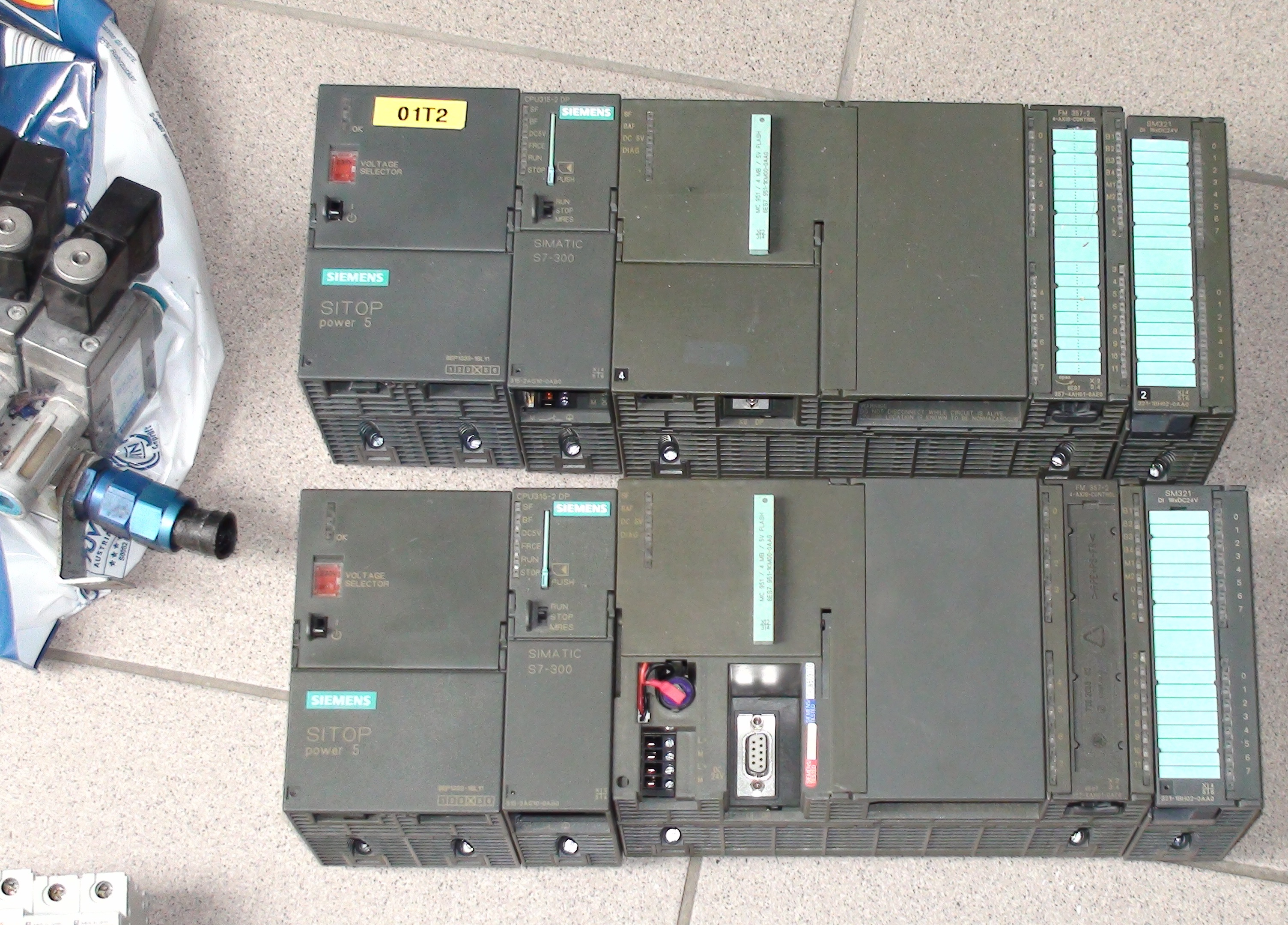

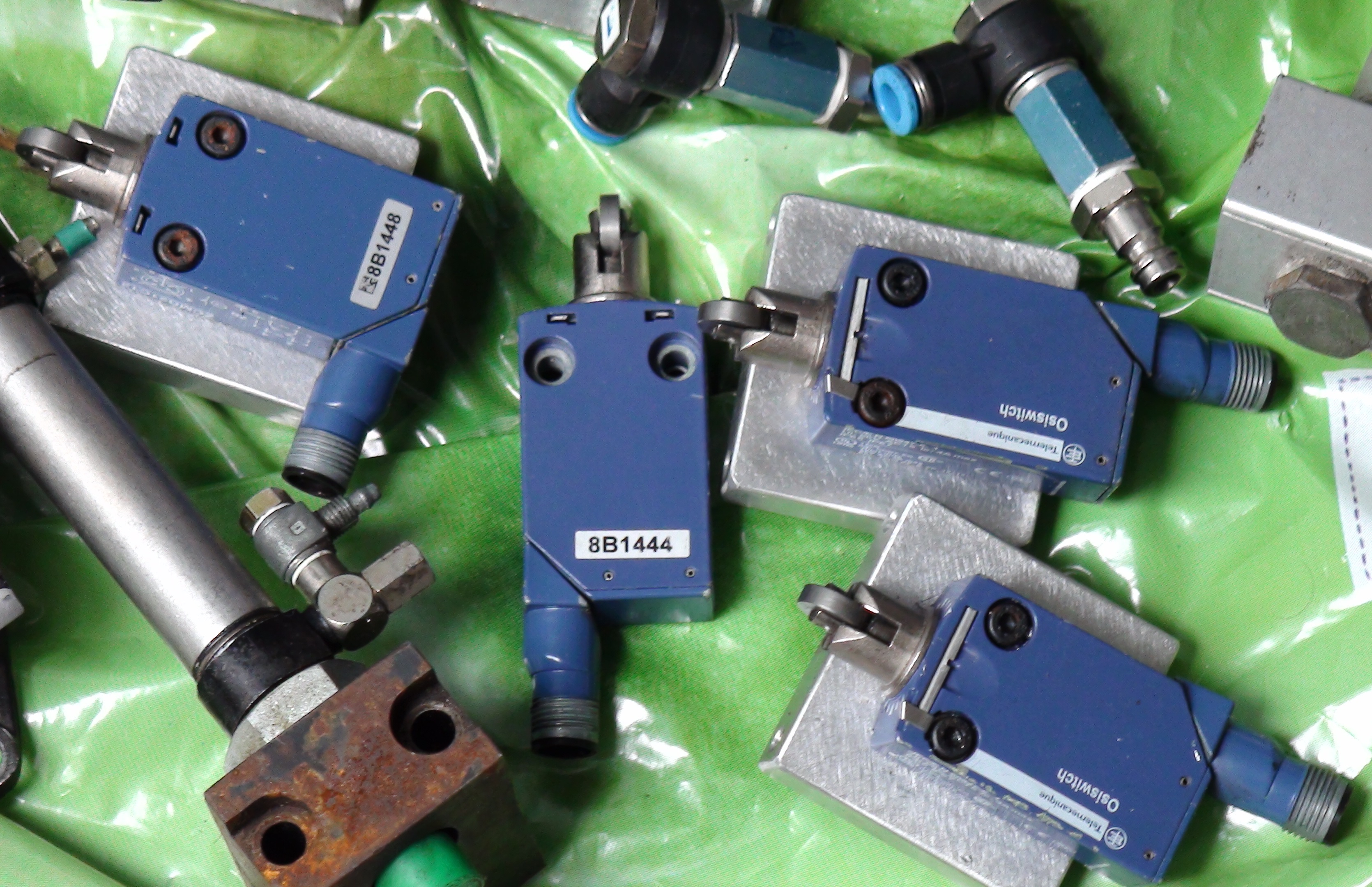

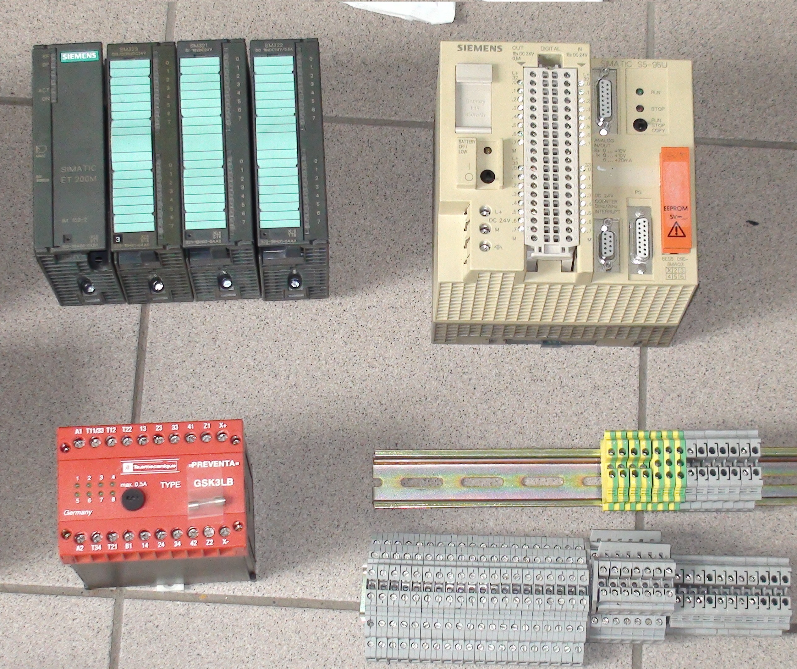

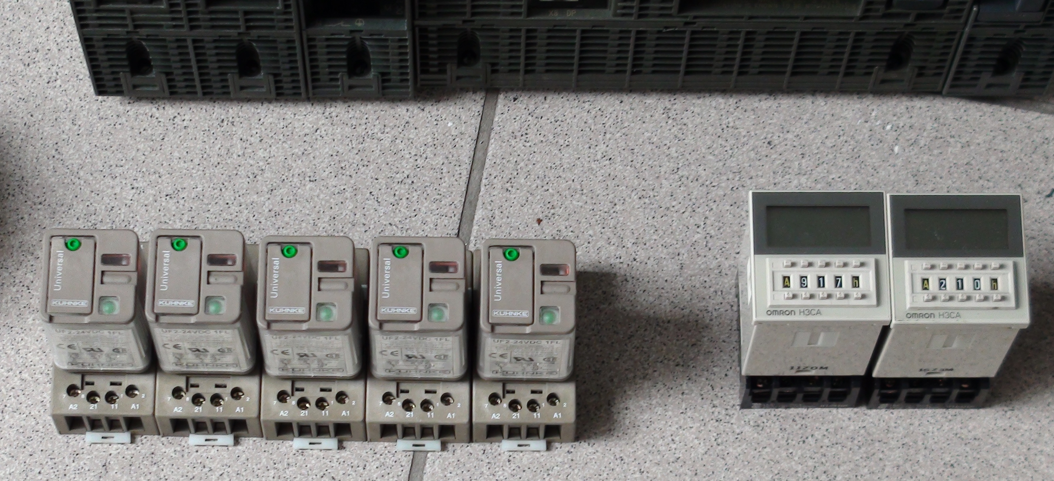

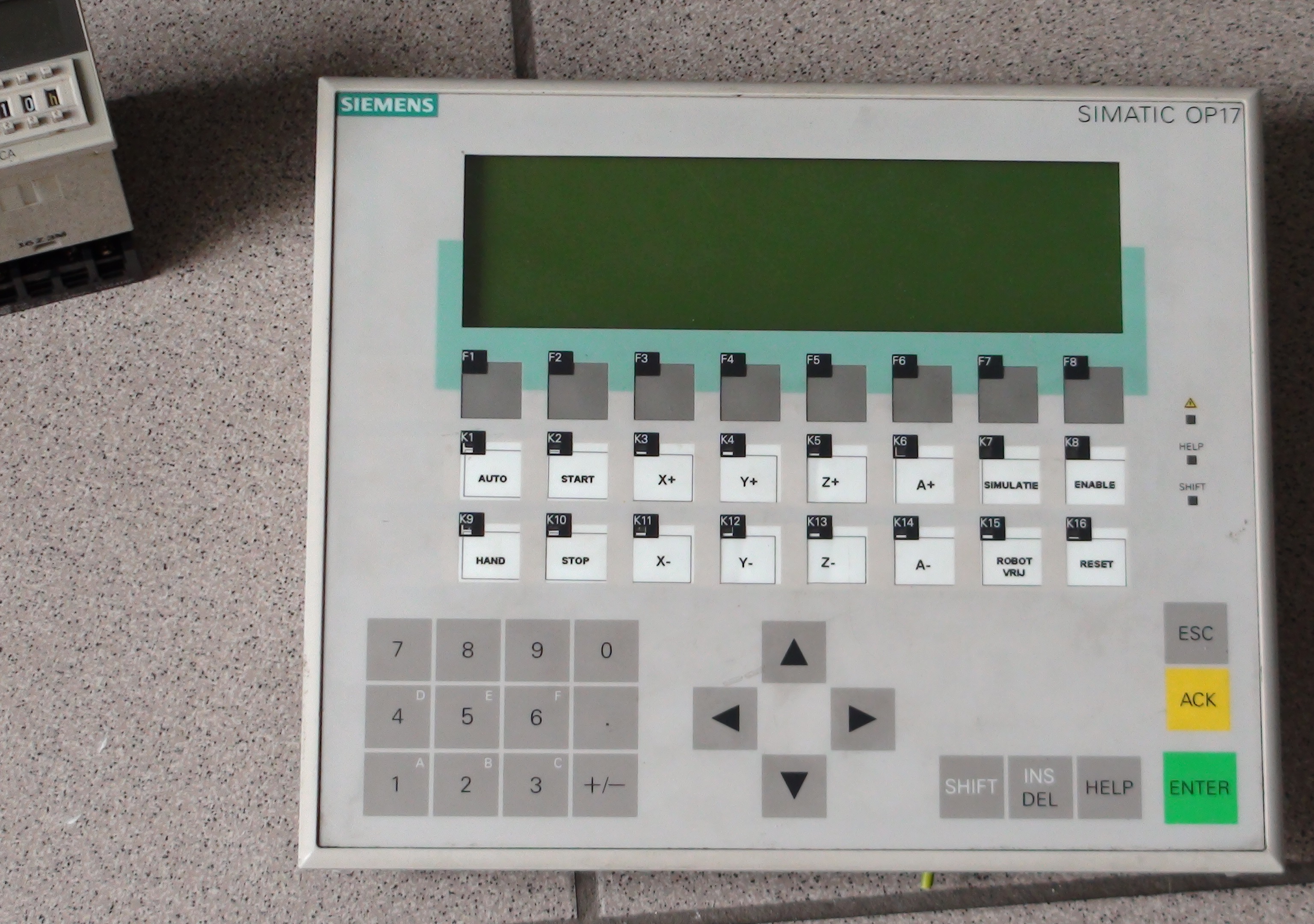

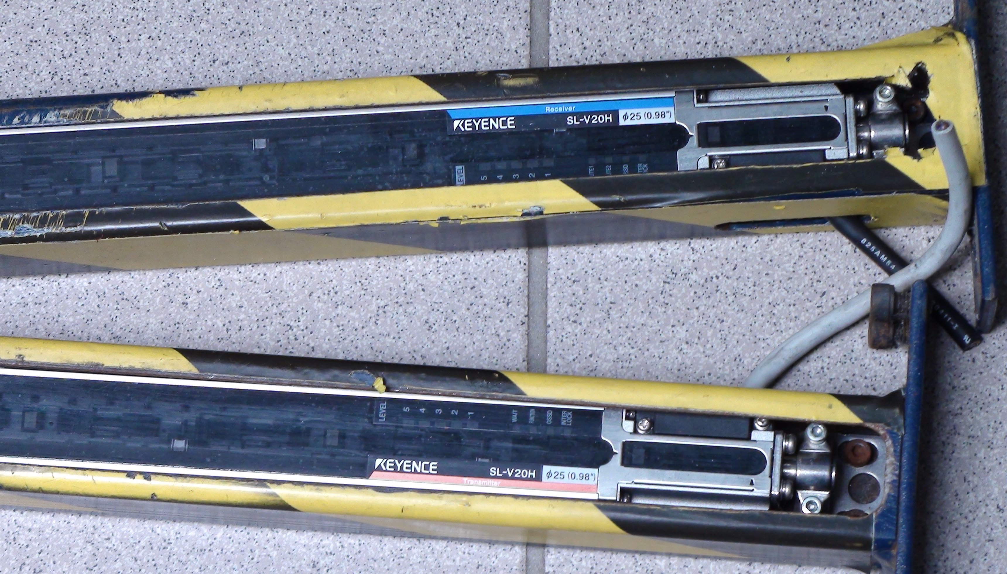

Post napisał: zientkowski » 25 maja 2021, 12:58

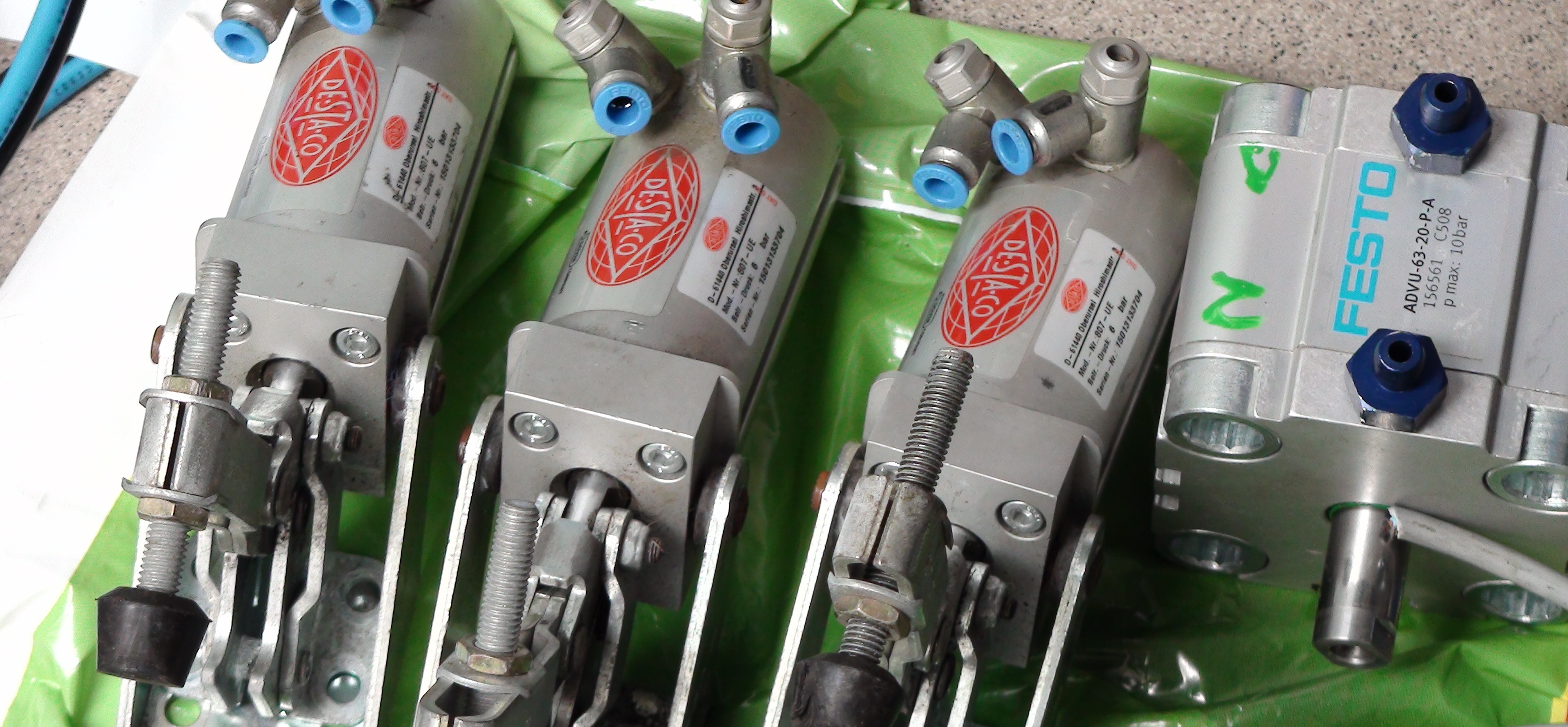

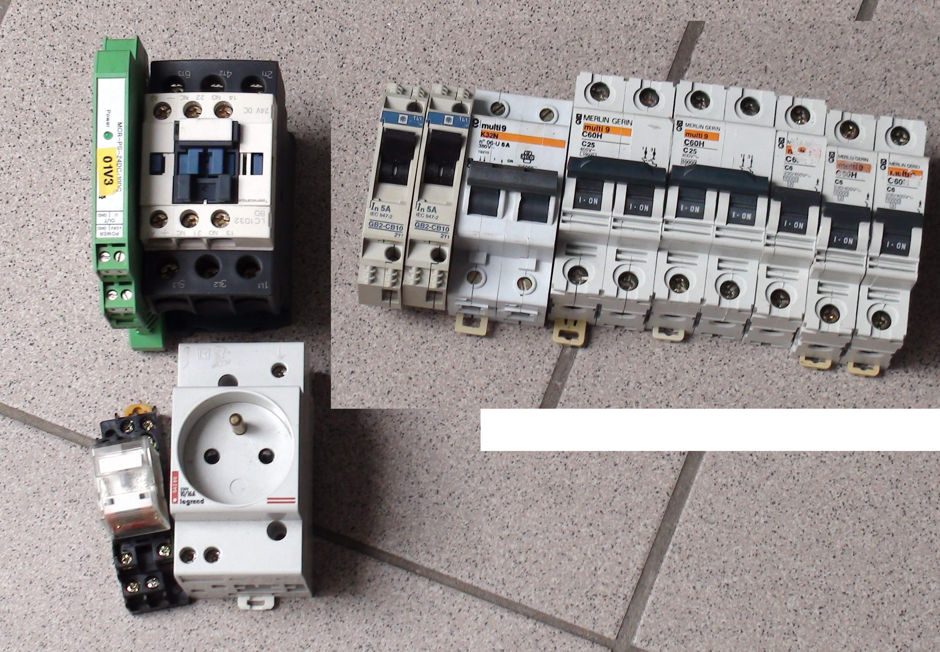

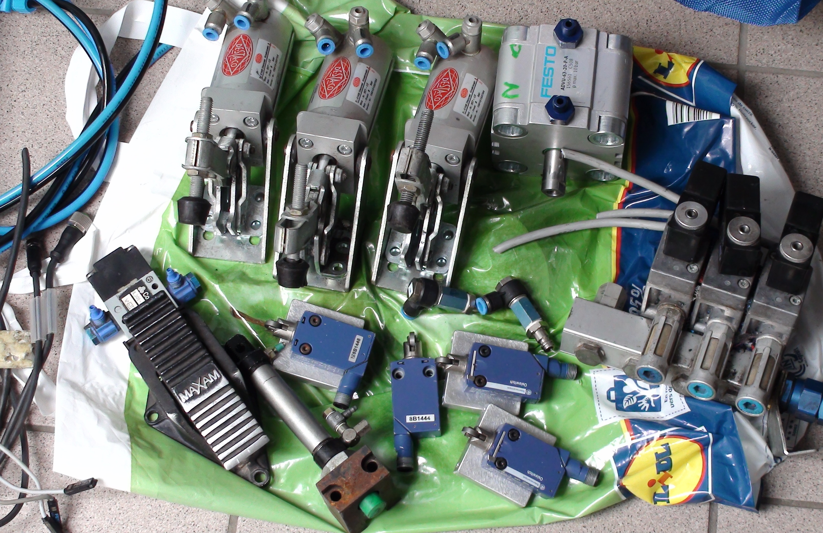

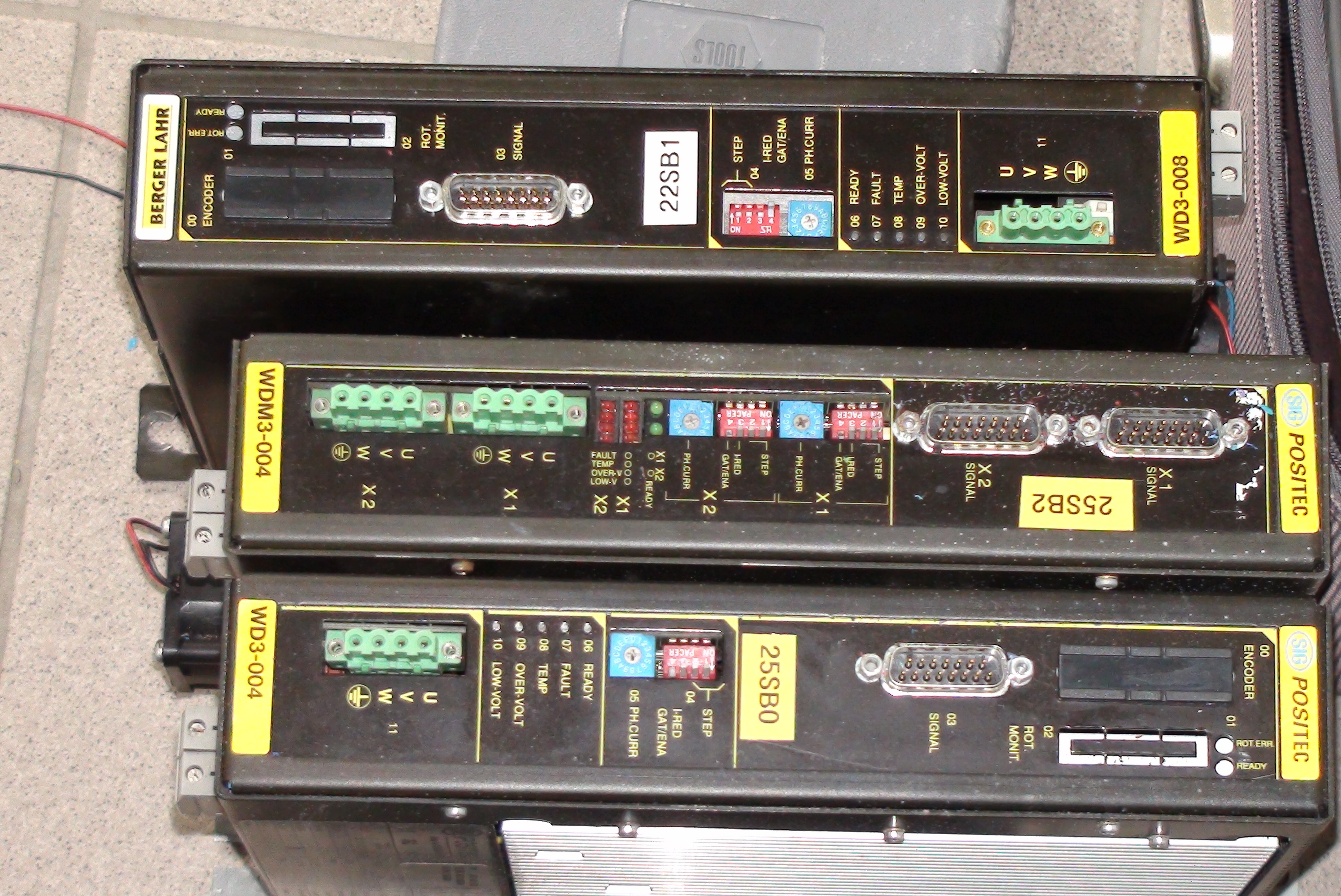

ostatniego czasu nazbierało się trochę gratów i nie mam pojęcia do czego je wykorzystać? może jakaś podpowiedź ze strony forumowiczów? myślałem nad jakaś frezarką... czy w ogóle te elementy są coś warte? pozdrawiam

Frezarki to Kolega nawet z tego 1/10 nie stworzy. Dla mnie frezarka to pojęcie mechaniczne, a na zdjęciach mechaniki zero.
Coś dało by się wykorzystać przy budowie sterowania do frezarki CNC, ale nie panel operatorski, PLC co najwyżej do sterowania magazynkiem/zmieniaczem narzędzi, serwa jak najbardziej jako napędy osi jeśli jest wiedza jak podłączyć i stuningować, resztę drobnicy może i by gdzieś upchnął.
Coś warte to jest, ale oprócz serw i krańcówek reszty bym się nie spodziewał gdyby ktoś pokazał pudło z częściami do budowy frezarki CNC.
Także na razie to kupa przypadkowej elektroniki zebranej chyba bez konkretnego planu.

A te dwa m9duky do simatica FM-357-2 4 axis control to sie nie nada w polaczeniu z serwo driwerami i serwo silnikami? Kable polaczeniowe z tych modolow siemensa mam do tych serwo driverow

Kolega może sobie wymyślić maszynę z 3, 4, 8 osiami, zaprogramować jakąś sekwencję ruchów i wywoływać ją z panelu operatorskiego, można by pewnie ruszać każdą osią oddzielnie z zaprogramowaną prędkością lub z punktu do punktu, lub bazować osie.
To nadal nie będzie CNC w takim potocznym rozumieniu.
Zamiast panela operatorskiego potrzebny jest jakiś inny interface który będzie posiadał możliwość przesłania i wykonania programu (ciągu G-codów). Siemens ma oczywiście gotowe rozwiązania ale nie wiem czy ktoś z amatorów próbował skonfigurować takie ustrojstwo- są dużo tańsze i prostsze sposoby.
Jeśli ma być z tego frezarka/tokarka CNC to PLC i panel bym sprzedał i rozejrzał za jakimś innym gotowym sterowaniem.

Ok, w takim układzie trzeba będzie tak zrobić, może jakaś podpowiedź ile za te sterowniki PLC i panel krzyczeć bo nie mam pojęcia ile jest warte
