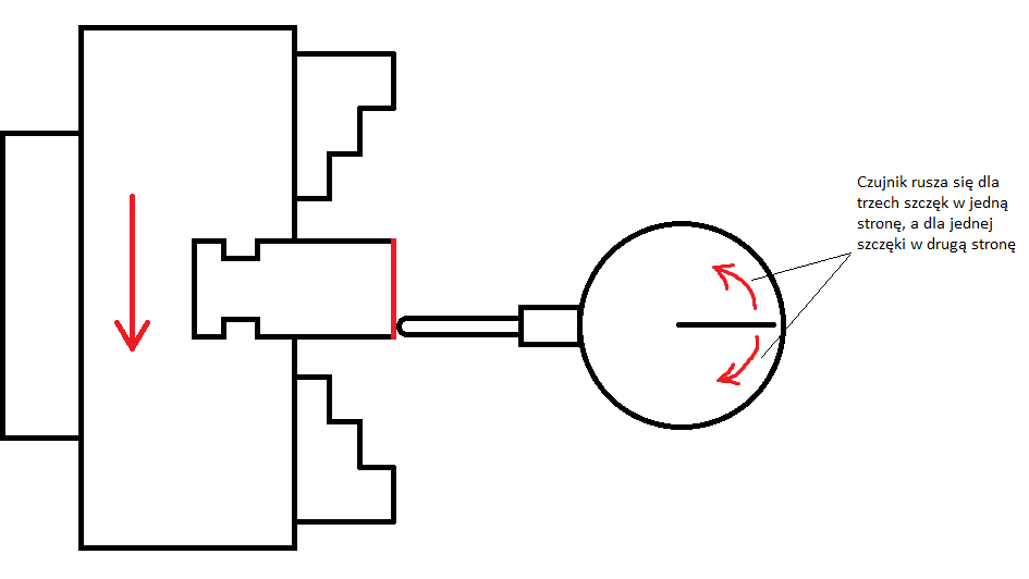

Uchwyt wymieniony na drugi. Po pomiarach okazuje się, że dwie szczęki są w płaszczyźnie, a kolejne dwie rozjechane. Jak przyłożę czujnik zegarowy do powierzchni czołowej szczęki i kręcę uchwytem (mały ruch, kilka stopni) to mam 8 setek różnicy na powierzchni jednej, tej samej szczęki. Tragedia.. a może to ja coś robię źle?

Przed pomiarem zaciśnij szczęki na czymś. Najpierw na pręcie , a potem na rurze od środka. W obu przypadkach kasujesz luzy i mierzysz tolerancję wszystkich możliwych sposobów mocowania. Myślę że to wiesz, ale piszę na wszelki wypadek...

Mierzyłem i tak i tak. Wyniki są takie same niezależnie od zaciśnięcia. Szczęki są dosyć ciasno osadzone i nawet jeśli je próbuję naginać (prostopadle do prowadnicy) to są nie do ruszenia - wartość na czujniku się nie zmienia. W poprzednim uchwycie były krzywe prowadnice wzdłuż ich osi, czyli szczęki wychodziły na zewnątrz podczas ich regulacji (masakra). A teraz to wygląda jakby szczęki/prowadnice były przekręcone wokół osi prowadnic co powoduje, że płaszczyzny czołowe szczęk są pod kątem do płaszczyzny czołowej uchwytu.

Zastanawia mnie jak się wykonuje takie uchwyty, chyba szczęki są szlifowane po zamontowaniu w uchwycie? Nie rozumiem zatem jakim cudem powierzchnie czołowe szczęk mogą być nierówne.

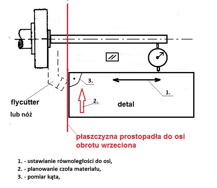

a sprawdzałeś prostopadłość przesuwu poprzecznego do osi wrzeciona? to też może dawać błąd

Można* sprawdzić to prostym choć mniej dokładnym, i dla niewielkiej odchyłki prawie niezauważalnym, sposobem przez przetoczenie (splanowanie) w lewych szczękach uchwytu czoła dużej średnicy krążka materiału(im większa tym dokładniejszy będzie pomiar)
i przyłożenie do niej liniału.
Przy zwichrowanej osi sanek poprzecznych uzyskamy albo wklęsłą, albo wypukłą płaszczyznę splanowania - analogicznie jak przy skręceniu wrzeciennika do łoża i prostopadłych sankach(patrz rys. niżej)
Innym, mierzalnym kątomierzem(3.) sposobem może być splanowanie(2.) zamocowanym w uchwycie** nożem tokarskim czoła materiału przytwierdzonego do sanek poprzecznych po uprzednim równoległym ustawieniu(na czujnik - 1.) jego ścianki podłużnej do osi łoża/wrzeciona.
Kąt powinien wynieść 90°
* - jeśli mamy pewność, że oś wrzeciona naszej tokarki jest równoległa do osi łoża(!) Jeśli takiej pewności nie mamy, to najpierw należy to sprawdzić i ew. skorygować.. Bez tego pomiar prostopadłości sanek do osi toczenia będzie nierzetelny.
** - nóż mocowany między szczękami podobnie jak do planowania spodu https://pfmrc.eu/applications/core/inte ... cf351837be

Nie, ale to nie powinno mieć znaczenia bo ja kręcę samym uchwytem, a support stoi w miejscu.

Ja mierzę w taki sposób:
Przykładam czujnik do szczęki i kręcę uchwytem, żeby przejechać czujnikiem po powierzchni szczęki. Okazuje się, że trzy szczęki mają takie samo pochylenie, a jedna ma odwrotne. Mierzyłem też czoło samego uchwytu i mam bicie w granicach setki, także uchwyt jest w osi.
