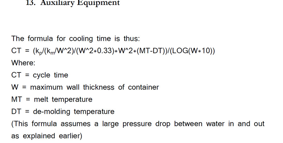

czy ktos z forum moglby mi pomoc w temacie formowania przez rozdmuch z ekstruzja?
Moje zainteresowanie dotyczy dwoch obszarow:
1) Forma do rozdmuch:
- jakie metale i kiedy?
- jakie ceny?
- jak policzyc zgrubnie koszt formy? - jakies kalkulatory, wzory, etc?
- jakie sa najdrozsze elementy form poza stala i obrobka?
2) Proces rozdmuchu:
- jak wyliczyc czas formowania "rekawu" (parison)?
- jak dobrac skurcz (takie same wartosci jak w wtrysku)?
- jak obliczyc czas przetrxymania w formie?
- od czego zalezy cisnienie w formie? jak to obliczyc?
- jak wyliczyc ilosc obcinanego materialu (flash)?
- jak wyliczyc wydajnosc extrudera, rzecz ujmujac dokladniej jak zalezy ta wydajnosc od materialu (widze ze na sieci wydajnosc extrudera podawana jest w HDPE)? jak przeliczyc taka wydajnosc na PP lub PA?
- czy mozna uzywac tego samego extrudera (a wiec tej samej maszyny) dla roznych tworzyw?
wyprzedzajac pewne komentazre prosze o wartosciowe odpowiedzi, zas takie w stylu poczytaj sobie jakis tam podrecznik ze studiow, albo "to sie dobiera indywiduanie" etc, nie ma sensu tu zostawiac.
buduje wlasny kalkulator procesu. na obecna chwile mam za maly moim zdaniem nie doszacowany czas przetrzymania w formie. ponizej wzor ktory wykorzystuje.
