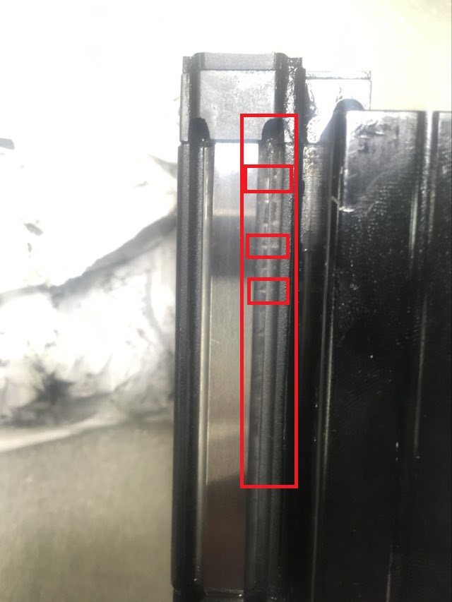

Cześć,
Proszę o pomoc w zdiagnozowaniu przyczyny przedwczesnego wyeksploatowania śruby kulowej. Mechanizm posiadał luz na śrubie około ~0.5[mm] i tak sam posiadał prawie w każdej osi (poprzeczne na samym wózku, oś X i Z). Po rozebraniu mechanizmu nie znaleziono żadnych niedogodności na samej śrubie, ściągnięto wózek - na powierzchniach prowadnika kulek wózka zauważono uszkodzenia przedstawione na poniższym zdjęciu. Możliwym jest również, że mechanizm na samym początku eksploatacji nie posiadał odpowiedniego smarowania, jednak tego nie mogę być pewny.
Szukam również literatury dotyczącej uszkodzeń śrub kulowych, może ktoś się na taką natknał?

Moge sie mylic, ale wyglada jak odgnioty po porzadnym dzwonie. Kulki sie wbily w prowadzenie. Przydalo by sie lepsze zdjecie.
