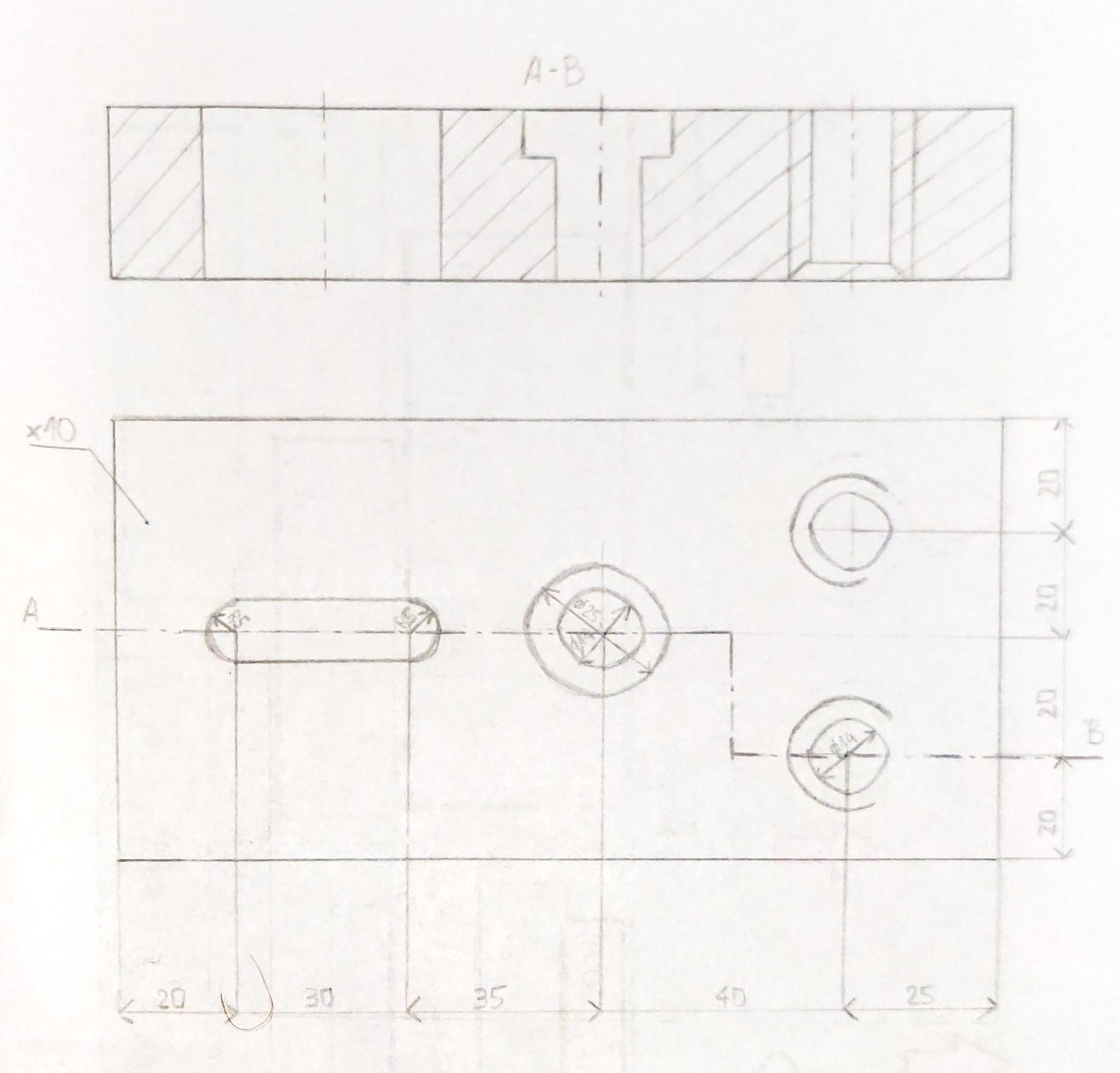

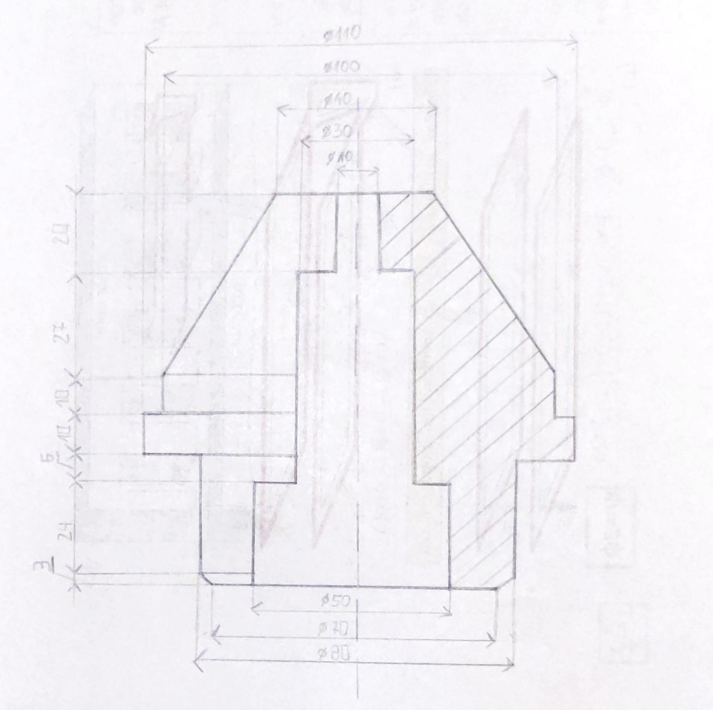

podczas przygotowań do kolokwium z geometrii inżynierskiej wykonałam dwa rysunki:
- półwidok-półprzekrój
- przekrój płytki
Niestety nie mam możliwości zweryfikowania poprawności moich dzieł, a mam kilka niepewności. Przede wszystkim wydaje mi się, że popełniłam błędy w wymiarowaniu oraz przekroju gwintów.

Post napisał: WZÓR » 10 lut 2021, 08:32
Rysunki z błędami.
Brak krawędzi na przekrojach.
Źle zwymiarowana średnica wewnętrzna (patrz; rys.drugi) ..... , grot rysuje się tylko z jednej strony.
Nie zamyka się łańcucha wymiarowego.
Mariusz.

Post napisał: bhastek » 15 lut 2021, 20:01
A otwory lepiej wymiarować na przekroju.

Post napisał: Cięciwa » 16 lut 2021, 06:38
Brak krawędzi przejścia z między średnicami w przekrojach.
Dolny element: w pół widoku nie widać otworu, więc linia przerywana. Średnica fazy fi 70 jest zbędną. Zastąp to innym oznaczeniem fazy.
