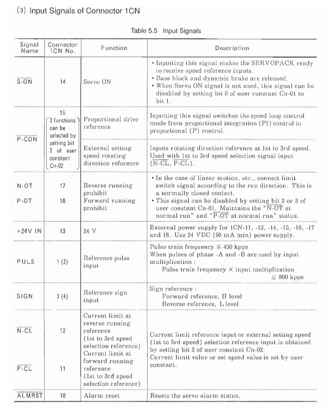

Jestem nowy na forum, to mój pierwszy post więc na początku chciałem wszystkich serdecznie powitać. Niedawno wszedłem w posiadanie używanej maszyny cnc (pick and place), która jest napędzana servomotorem Yaskawa podłączonym do servopacka Yaskawy SGD-08AP.
Wyczytałem, że sterowanie w przypadku serw odbywać się może na 2 sposoby:
-sygnałem step dir
-sygnałem +/- 10V.
Udało mi się znaleźć instrukcję na stronie Yaskavy i wydaje mi się, że mój servopack jest sterowany sygnałem step (puls piny 1 i 2) oraz dir (sign piny 3i4). Poniżej opis wyprowadzeń.
ObrazekObrazek
- Proszę mi podpowiedzieć czy mam rację zakładając, że jest to sterowanie step dir.
- Jeśli jest to sterowanie step dir to jaki można zastosować sygnał puls tzn 0 do 5V prostokąt będzie odpowiedni czy 5 V to za mało. Częstotliwość <=450kpps to oznacza maksymalnie 450k pików na sekundę tak?)
- Czy da się to podłączyć do LPT i Macha?
Będę wdzięczny za wszystkie odpowiedzi. Jeśli coś napisałem niepoprawnie to przepraszam. W temacie cnc jestem nowy. Na forum bardzo dużo informacji jest na temat silników krokowych na temat serw niestety zdecydowanie mniej.

Czy udało się Panu uzyskać jakieś informacje na ten temat bo właśnie mam taki sam dylemat jak sterować servopackiem za pomocą macha i sygnałów puls i się ?

Jeśli tylko serwo posiada opcję sterowania step/dir to bez problemu można je podłączyć do Macha. 5V w większości przypadków jest akceptowalne.
