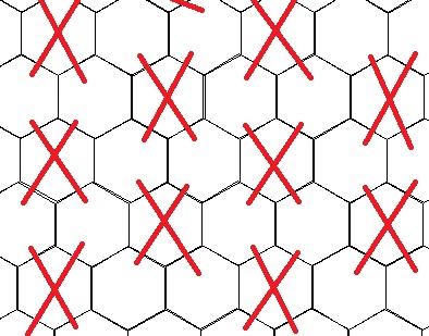

Jak masz szesciokaty obok siebie np 3mm i chcesz frezowac po zewnętrznej szesciokatow frezem 3mm to z automatu pójdzie powiedzmy jedna droga 2 razy bo bok jednego będzie chciał frezowac i bok drugiego. Jakby był jeden bok który łączy 2 szesciokaty i ustawiamy frezowanie po lini to mamy jedno przejście frezowania a obronione jakby 2 boki.

OK, teraz przynajmniej wiadomo o co Ci w ogóle chodzi.
No więc ... moim zdaniem .... NIE UZYSKASZ ZA CHOLERĘ jednego przejazdu w taki sposób, żeby ścieżki frezowania się nie dublowały w niektórych miejscach, czyli na każdy sześciokąt, przynajmniej raz zostanie powtórzone frezowanie na co najmniej jednym boku sześciokąta.
Uzyskać za to można to, że frez podczas frezowania będzie miał tylko jedno wejście na początku frezowania i jedno wyjście na końcu.
ale .... :
Może kolega pepepe1 ma jakiś inny pomysł :) ?

Nie ma żadnego :mrgreen:
Ew można wywalić część sześciokątów, rozwiąże to problem w 2/3:
