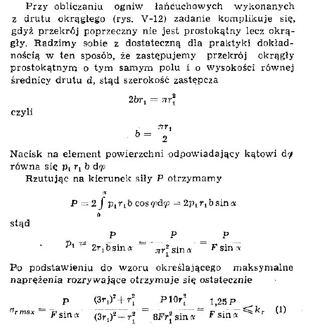

Obliczanie łańcuchów do przenoszenia ładunków jest opisane w literaturze do dźwignic. Tutaj fragment z książki Piątkiewicza i Sobolskiego:
