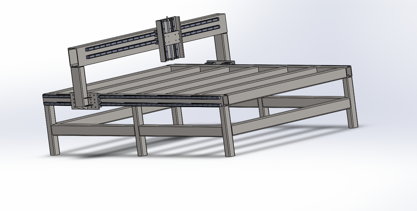

prosiłbym o pomoc w doborze właściwych silników do napędu posuwowego frezarki. Model frezarki wykonuję w celu zaliczenia przedmiotu na studiach. Zależy mi przede wszystkim na wzorach (których nie mogę nigdzie znaleźć) z których będę mógł obliczyć odpowiednie wartości i dobrać silnik. Wiem, że powinienem założyć pewne wartości jakie chcę aby ta frezarka osiągała, niestety aż tak dobrze się na tym nie znam.
Frezarka wygląda w ten sposób:
Masa bramy to niecałe 300kg.
Chciałbym wiedzieć jak obliczyć i dobrać silnik tak, aby wartości posuwu były porównywalne do powiedzmy współczesnych frezarek.
Co do materiału obrabianego - dowolność - nie ma tutaj ograniczeń ani założeń.
Silniki te będą po obu stronach bramy i będą współpracować z listwą zębatą, której jeszcze nie ma na modelu.
Czy są jakieś wzory, które uzależniają masę tej bramy i np. mocy silnika krokowego aby uzyskać określony posuw ?
Z góry dziękuję.

Natomiast jeśli jesteś na studiach technicznych to musiałeś mieć fizykę, np w szkole średniej.
To o co pytasz z pewnością było na fizyce.
Głowa nie śmietnik - wzorów nie musisz pamiętać ze szkoły, ale trzeba kojarzyć o co chodzi, A jak już kojarzysz, to wygooglujesz bardzo szybko i sobie przypomnisz.
Qatooo83 pisze:
30 gru 2020, 17:43
Z góry dziękuję.
Tak, są.
I to są właśnie te podstawy z fizyki ze szkoły.

Są książki w których znajdziesz informacje na ten temat (i wzory). Między innymi:
- "Serwonapędy obrabiarek sterowanych numerycznie" Kosmol
- "Obrabiarki sterowane numerycznie" Honczarenko
- "Serwomechanizmy obrabiarek sterowanych numerycznie" Mierzejewski
- "Projektowanie obrabiarek" Wrotny
- "Podstawy konstrukcji obrabiarek" Wrotny
- "Obrabiarki do skrawania metali" Balul

Silnik ma moment, z momentu wyliczysz siłę, siła razy masa to przyśpieszenie ...
Tego to chyba w podstawówce uczą ...

Przeszukaj katalogi rożnych firm prowadnic i śrub kulowych tam są podane wzory do obliczenia dla różnych układów kinematycznych i warunków pracy. np hiwin:
"*/katalogi-i-oferty/item/2 ... yposazenia"
kopiuj/wklej adres odnośnika w wyszukiwarkę bo coś kaleczy link
