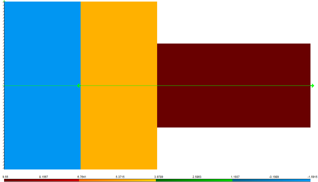

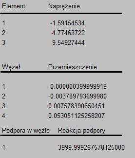

StudentIB
Posty: 501
Rejestracja: 23 paź 2015, 00:00
Re: wytrzymałość materiałów
Post napisał: StudentIB » 29 gru 2020, 13:05
Z tej strony można pobrać darmowy program, który to policzy: http://dydaktyka.polsl.pl/mes/download.aspx
Mi tak w nim wyszło:
Numeracja prętów i węzłów od lewej strony.
A podobne przykłady można znaleźć w "Zbiorze zadań z wytrzymałości materiałów" Banasiaka.
