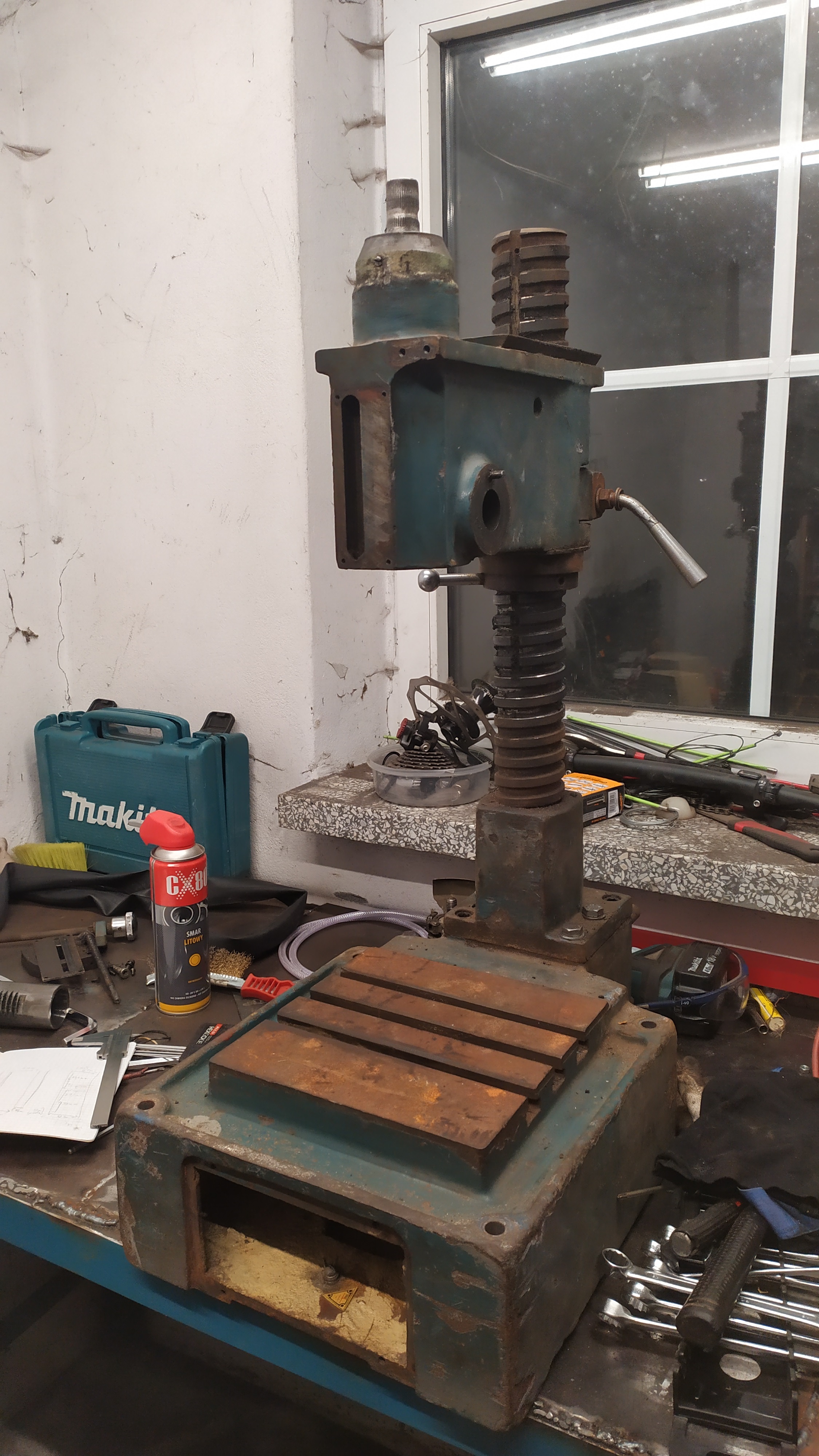

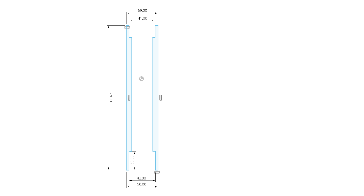

Witam wszystkich kupiłem na złomowisku taki oto szkielet radzieckiej wiertarki komunaras i chciałbym zrobić z niej frezarkę. Mój plan jest taki żeby w wrzecionie wytoczyć otwory pod łożyska stożkowe i w środku zamocować przetoczony wał z jakiejś frezarki. Preferowałbym mieć mocowanie na ISO lecz boję się że średnica wrzeciona jest za mała. Jeśli w moim myśleniu są spore błędy to proszę mnie poprawić- dopiero się uczę. Dodaję zdjęcia przekroju wrzeciona i całej wiertarki pozdrawiam i życzę wesołych świąt

Czyli ruch roboczy w osi Z będzie jak w wiertarce- wysuwana i blokowana na wysokosci pinola? Nawet jeśli zrobisz to jak planujesz to nadal będzie wiertarka- tylko z niewypadajacym frezem (jeśli będzie zaciągany od góry). A próba przerobienia tego na CNC to już w ogóle karkoarkołomne zadanie

chciałem zrobić oś Z na przekładni z boku bez sprężyny

Brak możliwości przesunięcia stołu w X i Y. Praktycznie brak możliwości ruchu w Z. Teoretycznie można dorobić pinolę, tyle że jest to niezbyt szczęśliwe rozwiązanie. Chodzi o sztywność, bo ta śruba to się chyba do napędu Z nie nadaje. Moim zdaniem to się nie uda. Czemu tak twierdzę, bo gdybyś miał pojecie, co chcesz zrobić, to wcześniej zrozumiałbyś, że to nie ma sensu. Owszem, chcesz się bawić, twoja sprawa, tyle że po co do tego te zwłoki wiertarki? Nie wiem.

Rozumiem czyli najlepiej będzie po prostu z tej wiertarki zrobić wiertarkę tylko na stożek morse'a

Masz wszystkie elementy oryginalne? Chodzi o pinolę, w jakim to wszystko jest stanie? Bo na podstawie samego korpusu trudno powiedzieć, czy nie lepiej sprzedać to na złom i kupić coś kompletnego. Może wyjść dużo taniej.

Obrazek Jest i pinola(bez wnętrzności)i cały mechanizm jej wysuwu stan określam na dobry, a w środku sporo smaru było więc nic raczej się nie wytarło
