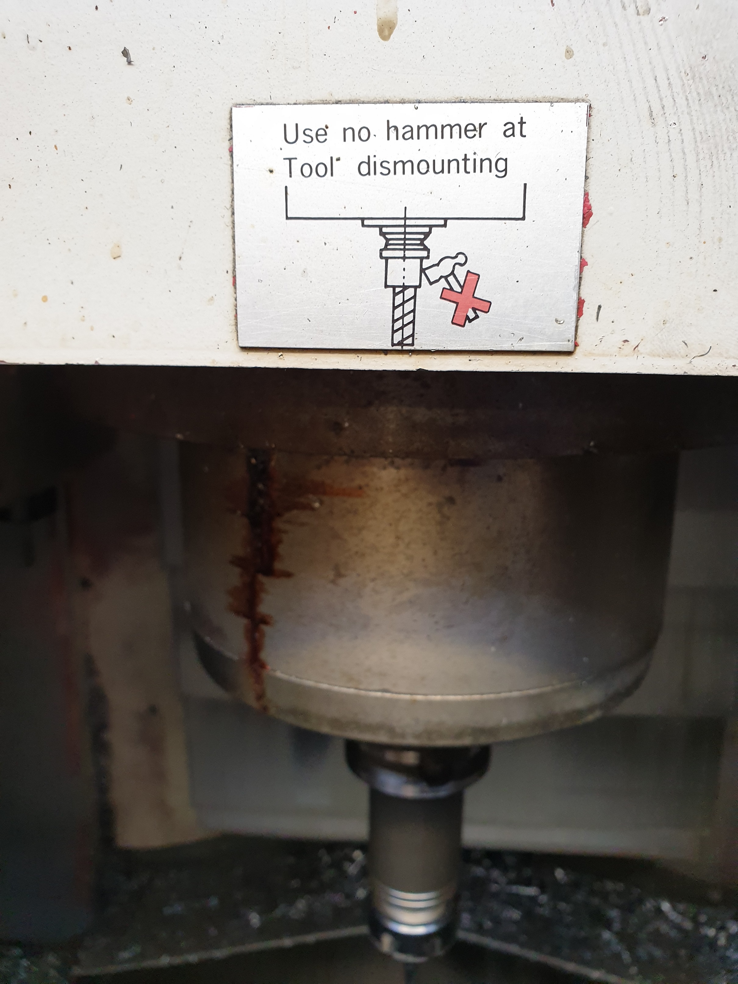

Mam problem z coraz częstszym nie wypuszczaniem oprawki z wrzeciona. Wrzeciono przy wymianie nie chce puścić narzędzia. Trzeba je obstukać młotkiem aby wrzeciono puściło oprawę. Oprawki narzędziowe na stożku są zabrudzone.
Czym najlepiej czyścić takie oprawki, jakieś preparaty albo urządzenia. Dodam tylko że mam około 25 oprawek SK40.

Do czyszczenia WD40 i jakaś nie sypiąca się szmatka lub papier do stożka Obrazek
Zamiast pukania młotkiem w narzędzie radzę popukać kogoś w głowę
Są takie klucze do podważania narzędzia

W maszynach DMG MORI gorąco zalecane jest używanie spreju Molykote - lub innego grafitowego, coby zminimalizować sytuacje jak u Ciebie.
Spróbuj.
No i jak wyżej - waląc młotkiem we wrzeciono, szybko się go pozbędziesz :)

Co do waszych uwag na temat młotka, to była to rada serwisanta z DMG który instruował mnie telefonicznie co zrobić bo maszyna stanęła przy wymianie
Wojtku chodziło mi o czyszczenie oprawek narzędziowych a nie wrzeciona.

Sorry mój błąd zamotałem trochę bo mnie ten młotek z równowagi wyprowadził, do czyszczenia użyj WD40 ze szmatką lub papierem.
Ale jak masz syf na oprawce to samo masz na stożku we wrzecionie.
