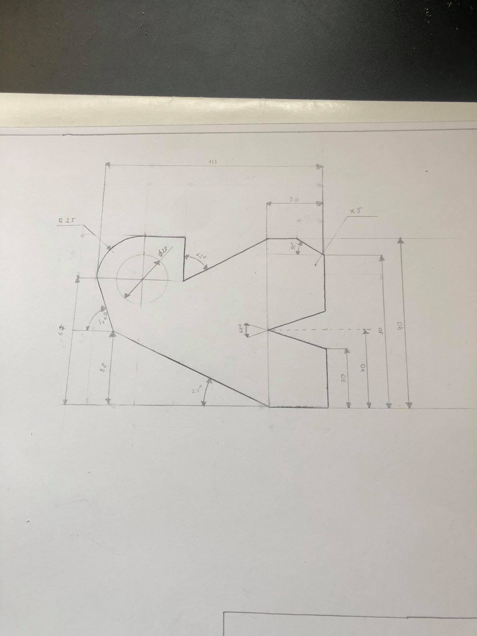

Witam mam problem gdyż mój rysunek z wymiarowaniem został odrzucony, z dopiskiem iż występuje wymiar wynikowy, proszę o info na podstawie jakich wymiarów mógłbym go obliczyć.Obrazek

Nic nie widac na tym obrazku.
Nawet zrobienie dobrej jakosci fotki sprawia ci trudnosc

Po prawej stronie masz 68'. Dolny odcinek przy tym kącie jest zwymiarowany. Wysokość (40mm) oraz głębokość (30 mm) trójkąta są informacjami redundantnymi.

Ja to tam widzę parę "byków" na tym rysunku ;-) ale jest takiej jakości, że nie chce mi się ich wskazywać
