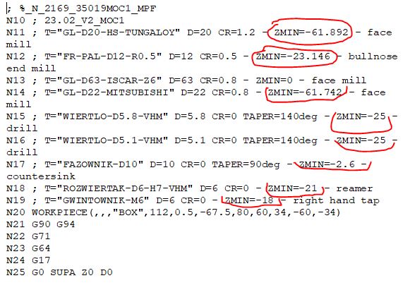

Witam mam pytanie odnośnie postprocesora SIEMENS 828D NX 12 . Interesuje mnie żeby przy generowaniu kodu miałem obok narzędzia komentarz ( Z MIN ) na którą frezuje.
Przykład:
Wybieram narzędzie FR-PAL-D12-R0.5 i schodzę w programie na głębokość Z -23.146mm . Po wygenerowaniu kodu tak jak w załączniku ( w Liście Narzędzi ) widać SR NARZĘDZIA , R NAROZA . Jednak mnie interesuje żeby operator jednak widział obok narzędzia że dany np. frez frezuje na głębokość Z MIN -23.146mm . Jest taka opcja . Jeżeli tak to proszę o jakieś rozwiązanie .
Fusion 360 ma taką opcję .

Doszedłem do tego że mam na końcu programu listę z Z_min dla każdego narzędzia tylko jest jeden haczyk . Muszę zmienić by zamiast tool_number było polecenie tool_name po nazwie narzędzia a nie po numerze i będzie ok .

Witam oto efekt kilku dniowej pracy . Szkoda że nikt nie chce się podzielić faktem jak stworzyć LISTĘ NARZĘDZI oraz jak uzyskać w nagłówku programu LISTĘ Z_MIN dla każdego narzędzia . Teraz operatorzy wiedzą co i jak . Pozdro

Nie bardzo rozumiem idei tej listy z Z_MIN. Przecież wiertło ø 7.8 mimo, że schodzi na -67.5 nie koniecznie musi być takie długie. Nie widząc detalu trudno to określić, ale równie dobrze może być krótkie w krótkiej i szerokiej oprawce.
U mnie w zakładzie od składania narzędzi jest człowiek, który zajmuje się tylko tym. Kiedy piszę program na maszynę tworzę listę narzędzi, na której jest napisane jaka gruba ma być oprawka i ile narzędzie ma wystawać z oprawki. Jeśli to istotne także długość całkowita narzędzia z oprawką. Operator dostaje już teoretycznie gotowe narzędzia.
