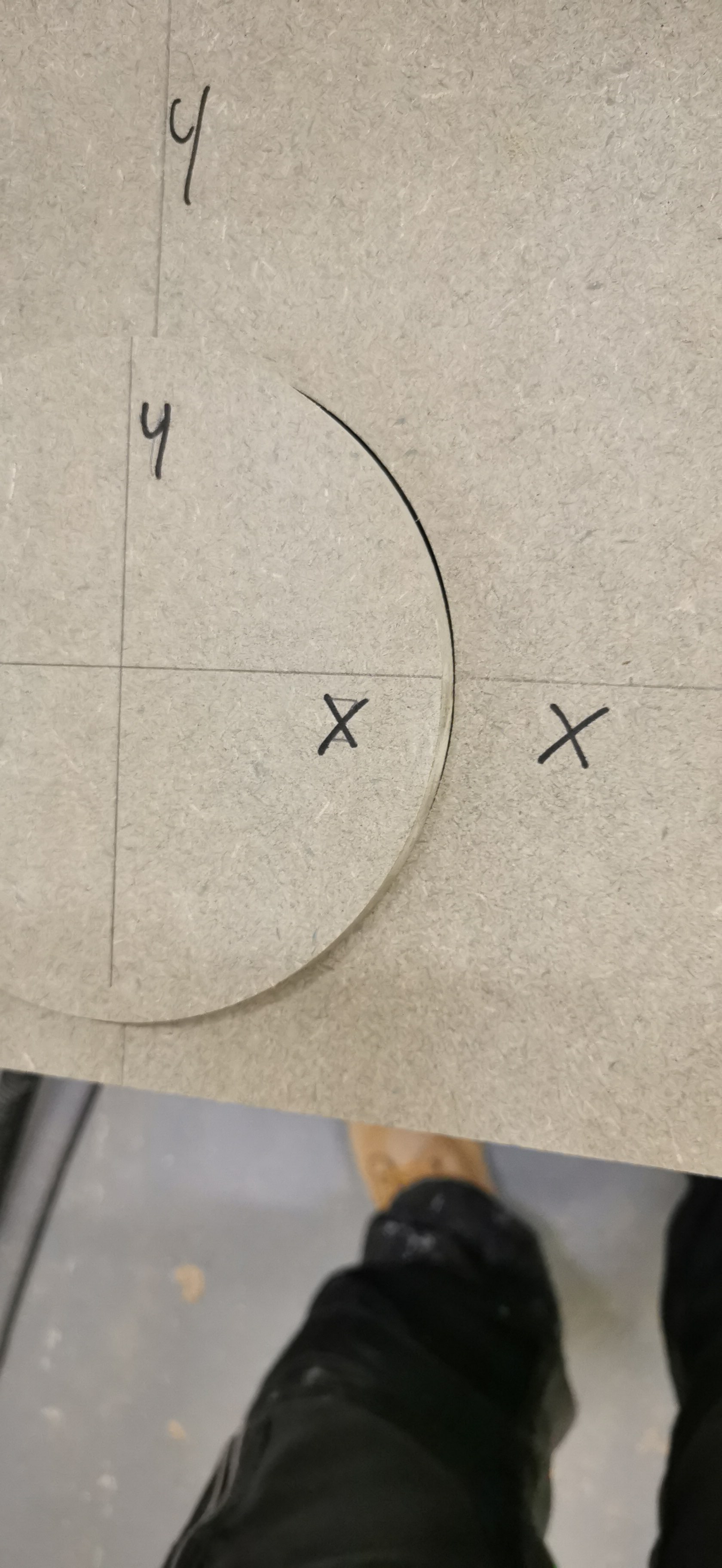

Frezarka na wycinanych łukach gubi wymiar
Witam mam problem z frezarka maszyna nie wycina poprawnie łuków tj gubi wymiar o 1mm

Dasz nam kolego wìększe szanse dzieląc się szerszymi informacjami o sprzęcie i problemie.
1. Kwadrat wychodzi ok ?
2. Jaka konstrukcja / przeniesienie napędu ?
Przy źle skalowanej osi wyszło by jajo.
Przy gubieniu kroków nie skończyła by w odpowiednim miejscu.
Pachnie mi to wiotką konstrukcją lub luzami frez ciàgnie wrzeciono w zależności od kierunku pracy.
Ale to gdybanie.
