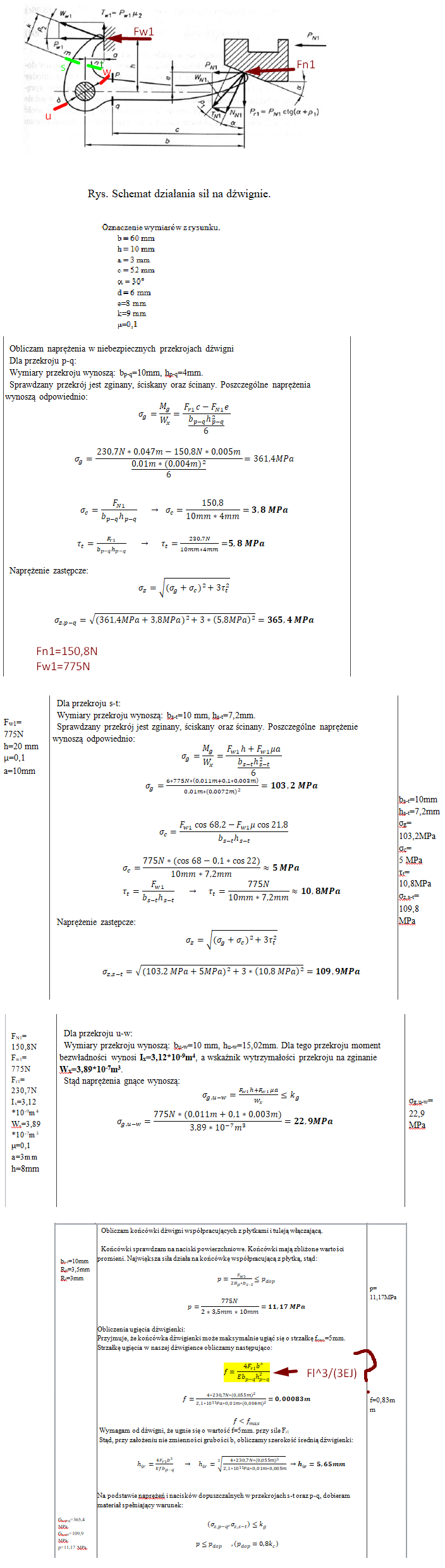

Obliczenia wytrzymałościowe dźwigni sprzęgła
- Posty: 1
- Rejestracja: 02 gru 2020, 19:21
Witam. Proszę o sprawdzanie dotychczasowych obliczeń wytrzymałościowych (wzorów) dźwigni sprzęgła ciernego wielopłytkowego.
- Posty: 501
- Rejestracja: 23 paź 2015, 00:00
- Lokalizacja: Poznań
Re: Obliczenia wytrzymałościowe dźwigni sprzęgła
Obrazek widzę z Mazanka, chociaż obliczenia są inaczej robione. To na podstawie jakiejś innej książki ?
Ogólnie wygląda to dobrze i jest bardzo szczegółowo policzone (nie pomijasz ściskania i ścinania jak to się często robi).
Sprawdzę jeszcze dokładniej czy nie ma błędów w wartościach i przyjrzę się całości, ale na razie powiedz proszę jak wyliczyłeś siłę F_r1. Jeśli ze wzoru na P_r1 przedstawionego na obrazku to jakie ρ_1 przyjąłeś ?
