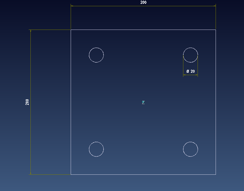

Proszę o informację czy ktoś dysponuje cyklem pomiarowym na wyznaczanie środka od 4 otworów?. W załączniku płyta 35mm x200 x200.
Przykładowo boki płyty nie mają kątów. I chce złapać bazę środek od otworów żeby wykonać to samo na drugiej płycie i żeby to spasowało.

A to nie wystarczy środek jednego otworu? Środek 4 otworów to trochę przekombinowane. W dwa otwory wkładam kołki i dosuwam do kanałka w stole żeby była równoległość, w jednym z otworów łapie bazę i gotowe.
Pozdrawiam.
Tomek
Gdzie byś bazy nie zrobił , to otwory zawsze będą do siebie pasować ..... , płyty swoimi bokami niekoniecznie.
..... skoro kątów nie mają.
