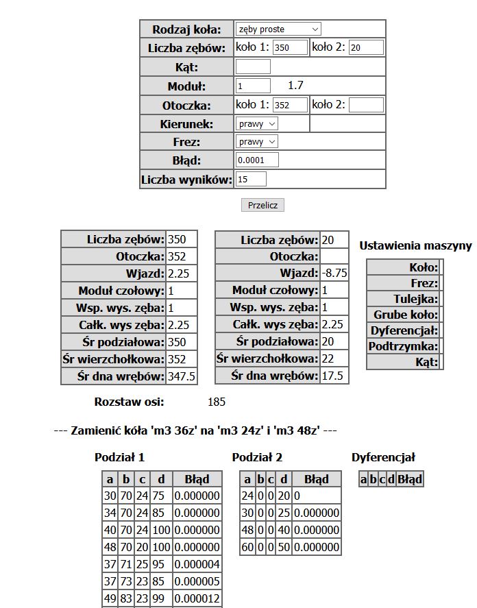

Potrzebuje frezowac koło zębate o liczbie zębów z-350, tabela w dtr maszyny przewiduje nacinanie uzębienia do liczby zębów max 200, jednak jest również podany wzór na obliczenie kol zmianowych, który wynosi 24/Z, pomimo ustawienia bezbłędnie gitary, 350 zębów nie wychodzi... Czy spotkał się ktoś z takim przypadkiem? Czy można w maszynie zmienić tzw "stałą" z 24/Z na np 48/Z ?

Jaka maszyna ? Polska zfa-75 ma w standardzie.
