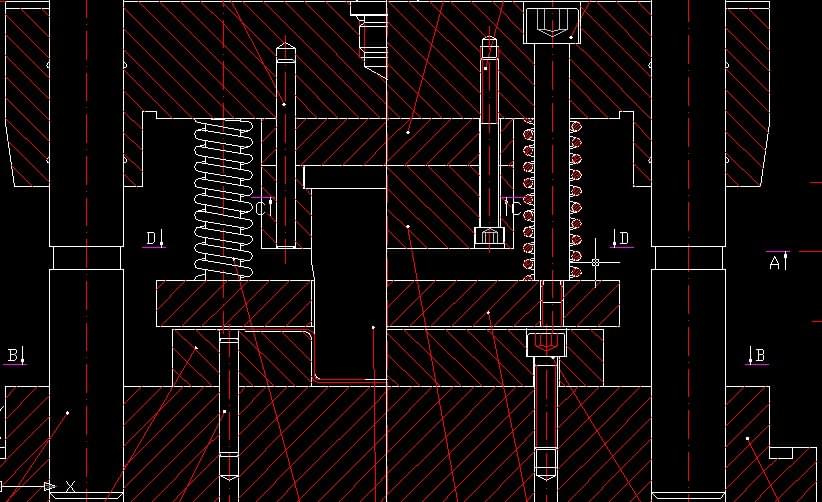

Mam taki projekt jak na załączonym obrazku:
Poprzez tłoczenie blachy ma powstać coś na kształt kubeczka z kołnierzem. Całość jest realizowana w trzech przejściach.
Widoczne na nim sprężyny zostały narysowane od "czapy". Pomijając inne błędy projektu (brak wypychacza itd.) największym moim problemem w tym momencie są właśnie te sprężyny, które muszę na jutro policzyć.
Z obliczeń wychodzi mi, że dla trzeciej operacji tłoczenia potrzebuję aby sprężyny wygenerowały docisk ok. 90 kN. Jest ich dwie, czyli jedna powinna generować ok. 50kN. Jak mam policzyć średnicę sprężyny, grubość zwojów, jej wysokość? Jak je odpowiednio dobrać ?

Witam kolegę, stanąłem przed podobnym problemem na studiach z projektowania maszyn, mieliśmy podobne zadanie do policzenia, jeśli będziesz nadal potrzebował pomocy to napisz na PW poślę scany norm, policzone zadanie. Pozdrawiam
