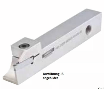

Panowie mógłby mi ktoś zmierzyć wysokość płytki MGNM 200 od spodu płytki do dna rowka w którym plytka się blokuje? W katalogu do mojego noza podana jest taka wysokość a wszystkie płytki MGNM mają podana wysokość od spodu płytki do końca krawędzi tnacej.
Ta płytka od dołu również ma rowek i wysokość w rowkach wychodzi mi* 3,72-3,83
całkowita wysokość 3,83 -4,02
Natomiast uprzedzając pytanie MGMN300
w rowkach 5,08 - 5,18
całkowita 5,47 - 5,71
(*pomiar suwmiarką kilku płytek w tym do alu czy promieni)

rdarek Dzięki! Jesteś jeszcze w stanie zmierzyć odległość między dwoma siedliskami w nożu przy wyluzowanej śrubie?

Echhh poświęcę się :wink: ~3,83 :mrgreen:

Dzięki, no to lipa bo ja mam 4.8mm.

Post napisał: bear » 27 paź 2020, 09:41
