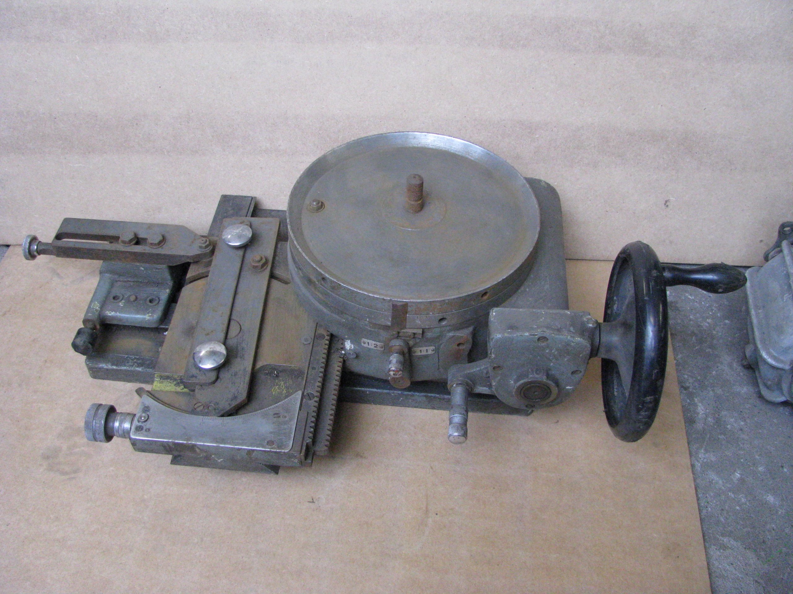

Mam taki stół obrotowy, może jest ktoś na forum kto się orientuje jakie jest jego przeznaczenie?

Jest to stół do frezowania krzywek

Kiedyś były takie w komplecie do automatów krzywkowych, żeby dorabiać krzywki na różne kąty otwarcia :) Tylko tamte przeważnie miały nie głowicę frezującą mocowaną do obróbki tylko szlifierską :)

W komplecie to miały podobny do trasowania krzywek. Jakby co to mam nówkę na zbyciu :)

Nie neguję aczkolwiek dwa razy w życiu spotkałem szlifierki do krzywek razem z maszyną. Być może nie był to komplet podstawowy, a płatna opcja do maszyny... Używane szły w komplecie z osprzętem :)

Ok chce zaadaptować to ustrojstwo jako stół obrotowy do frezarki, standardowo podzielnice czy stoły mają przełożenie 1:40 tu mam ogromne przełozenie 1:4320 1 stopień to 12 obrotów korbką co ma swoja oczywistą wadę ilość kręcenia. Ale ma też zaletę w postaci dokładności brak jakiegokolwiek luzu nawrotnego.
Pytanie brzmi czy napędzanie takiego stołu np wiertarką przez adapter nie będzie powodowało uszkodzenia mechanizmu?

Wyrzuć pierwsze przełożenie, napęd na główny ślimak i będzie w sam raz do stołu obrotowego.
