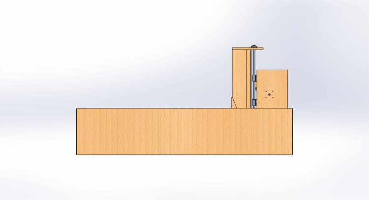

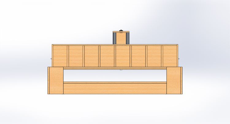

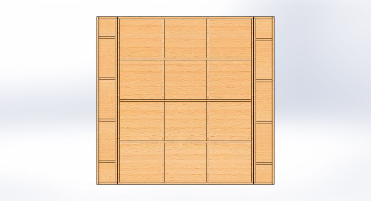

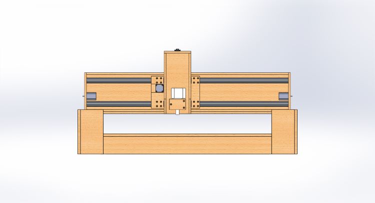

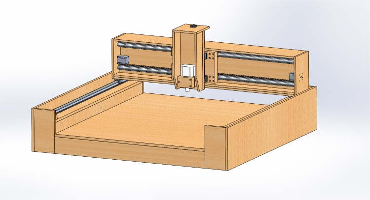

Jestem w trakcie projektu plotera ze sklejki do prac hobbystycznych.
Założenia budowy to pole robocze 1000x1200x150 ruchoma brama.
Ploter będzie wykorzystywany wyłącznie do obróbki drewna.
Napęd bramy realizowany będzie przez dwa silniki krokowe 2Nm a przeniesienie napędu na paskach HTD 15mm.
Napęd osi X wykonany będzie w ten sam sposób.
Napęd osi Z śruba kulowa 1605 wraz z silnikiem 2Nm
Wszystkie prowadnice zastosowane w ploterze to wałki podparte 16mm
Jako wrzeciono mam w planach zastosować frezarkę Makitta
Grubości sklejki w projekcie to 15mm i 20mm.
W newralgicznych miejscach sklejone będą ze sobą aby zwiększyć sztywność maszyny.
Proszę o wasze wszystkie sugestie związane z projektem nie koniecznie tylko dobre.

Jeżeli chcesz wszelkie opinie czy sugestie to najpierw musisz pokazać jak to wygląda. Nie staraj się o akceptacje jeżeli nie pokazałeś jak to ma wyglądać. Pokaż jak to zaprojektowałeś i wtedy będzie można coś sensownego napisać. A tak to jest tylko gdybanie i wymuszanie pozytywnej opinni. A tak to nic sensownego się nie dowiesz.
Co nie zmienia faktu, że ploter tzw. "drewniak" czyli ze sklejki może się okazać bardzo dużym zainteresowaniem. Może i nie wiele takich widziałem ale te co widziałem spełniały założone zadania.

Taka jedna uwaga, arkusze sklejki nie są standardowo szerokości 1250mm? Możnaby tę maszynę poszerzyć, żeby ten wymiar wszedł na stół. 5 cm więcej zawsze robi robotę ;)
