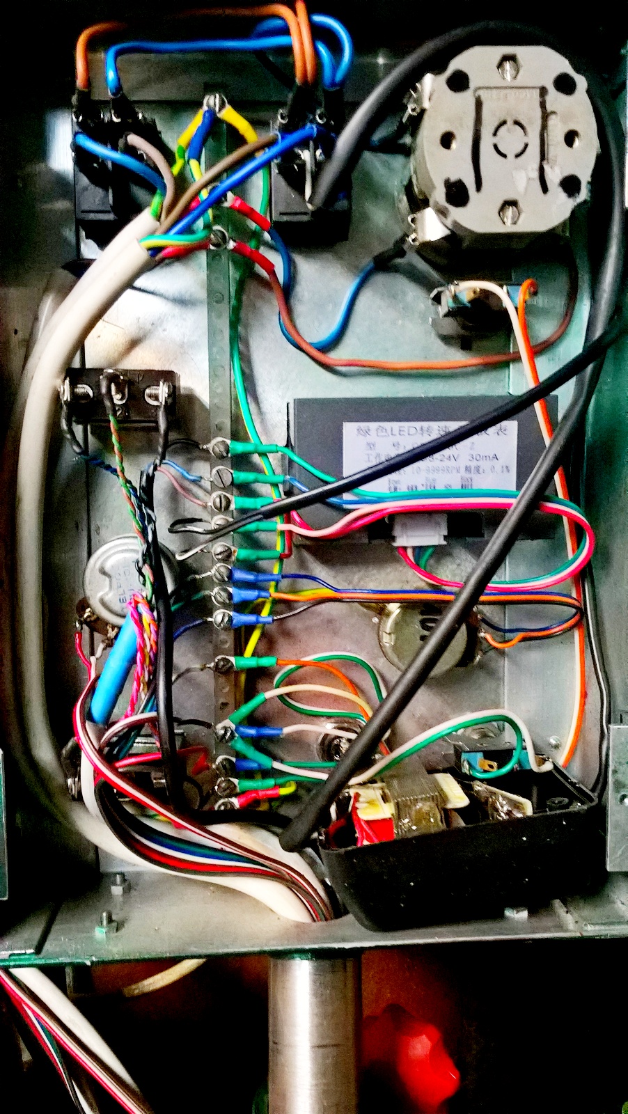

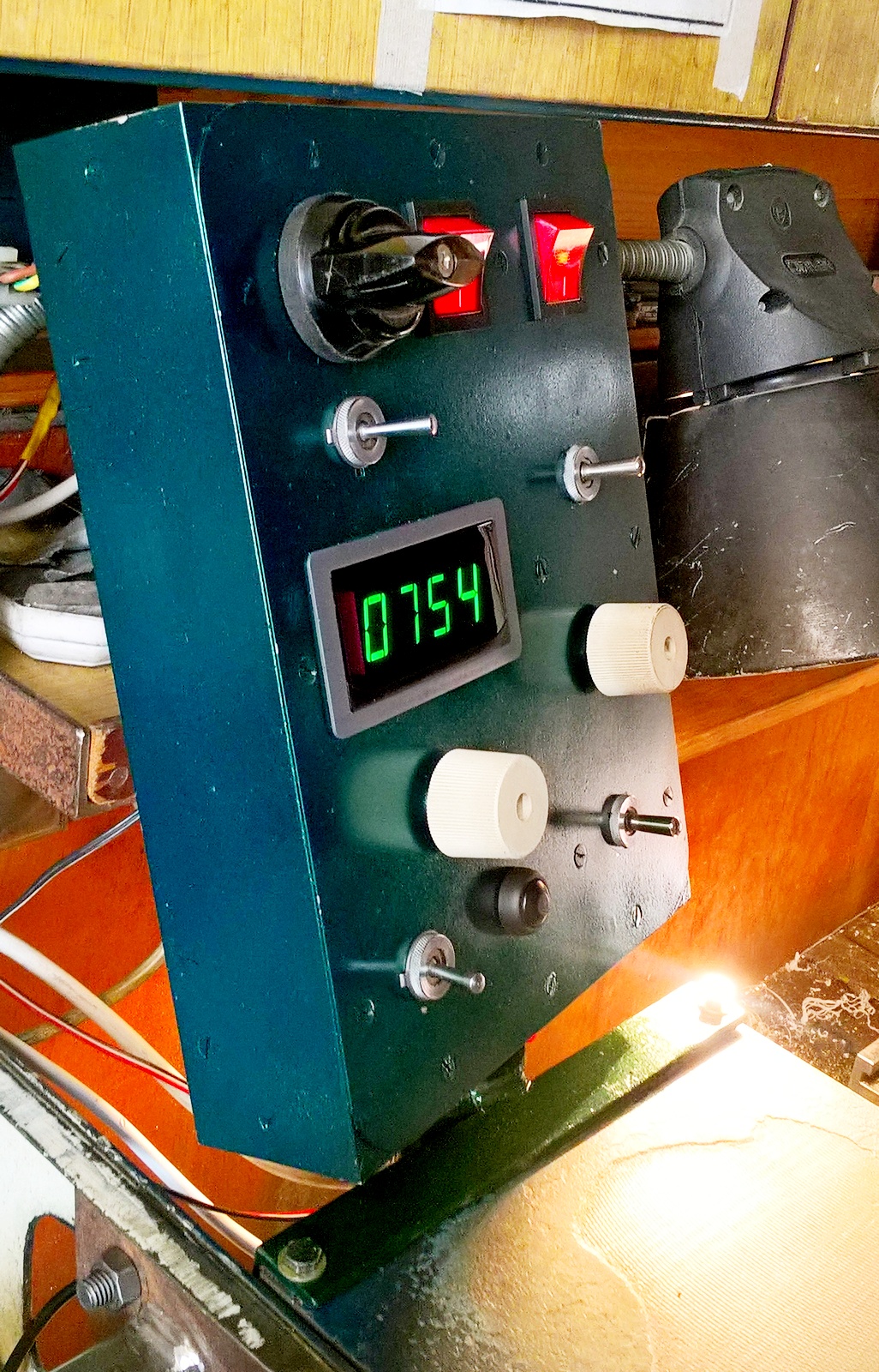

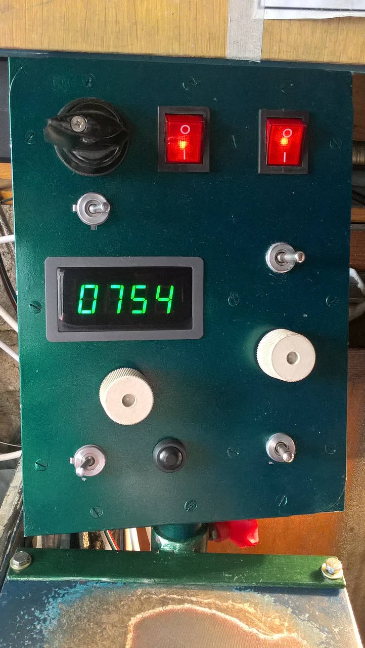

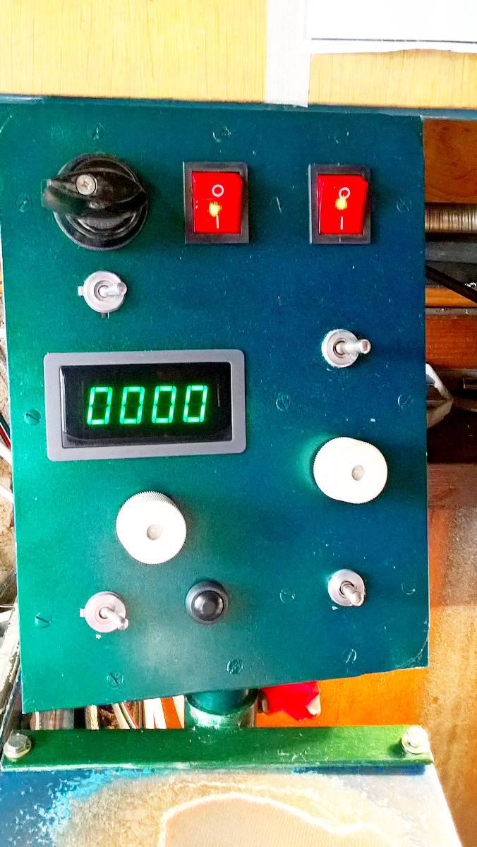

Witam po dłuższej przerwie.
Koronawirus daje dużo wolnego czasu i jest możliwość zrobić porządki w warsztacie oraz zrealizować to co było kiedyś planowane.

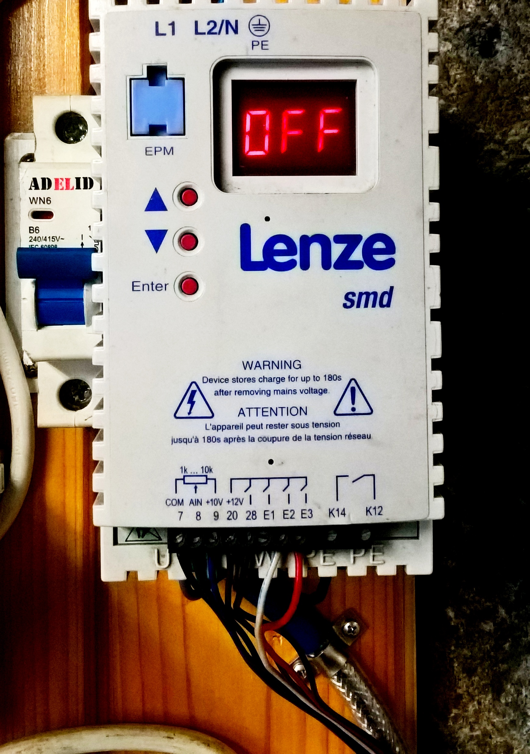

Miałem w planie wymianę w tokarce silnika jedno fazowego na 3-rój fazowy. Silnik leży parę lat, falownik się kurzy.
Ciągły brak czasu. Aż wreszcie przyszła ta chwila. Wszystko przebudowane. Nie obeszło się bez błędów i poprawek.
Następnym razem bym to zrobił nieco inaczej. Tak że to jest "prototyp". Teraz trzeba się przyzwyczaić do nowego położenia manipulatorów i włączników. Ale jest wygoda i to cieszy. Płynne obroty, lewe, prawe, szybkie hamowania, posuw suportu, wolny, szybki, lewy, prawy, wyświetlacz obrotów wrzeciona. Co jeszcze chcieć?. :D
W skrzynce nieco bałagan, ale jak zaznaczyłem to prototyp. Gdybym miał miejsce to zrobił bym solidna skrzynkę rozdzielczą obok tokarki. A tak jest to co jest.

I fajnie :-) dobre miejsce bo wszystko pod ręką.
A gdzie upakowałeś falownik?
Mam sterowanie w tym samym miejscu.
Prowizoryczne - już z 5 lat ?
Ale działa :roll:
