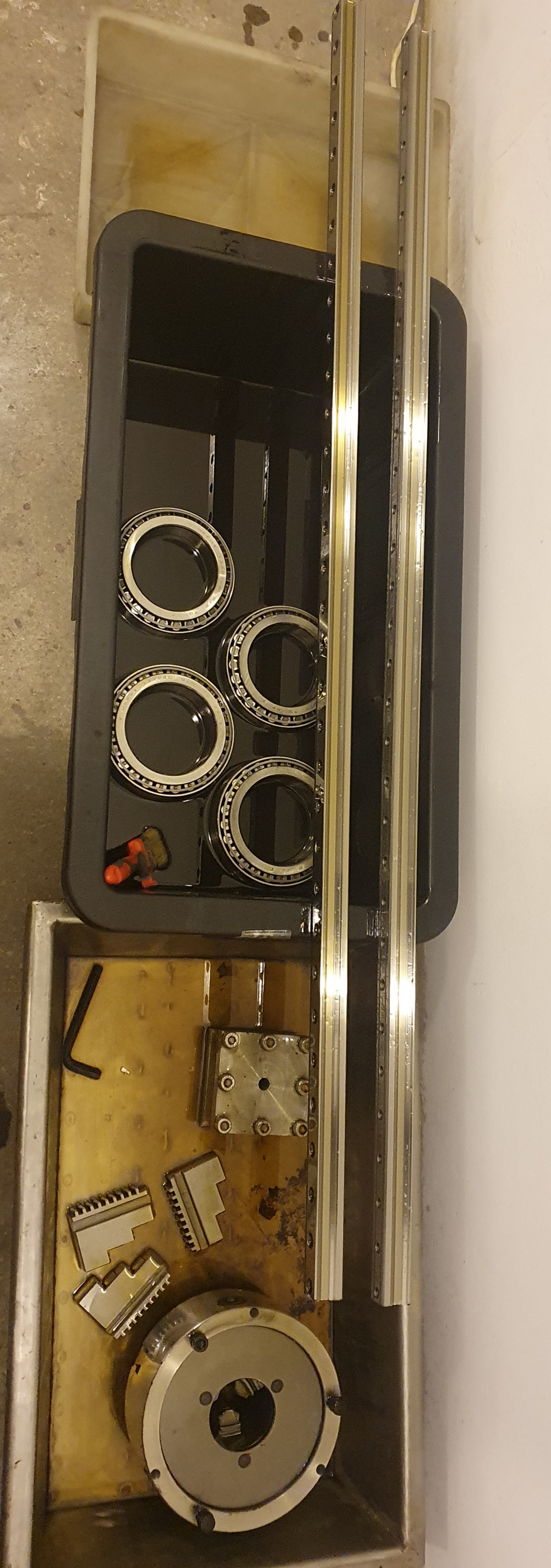

Obrazek Kolego Impuls jakie masz bicie wrzeciona na tych Timkenach? Próbuje zaszaleć i przelot wrzeciona dać 80mm i ścianka z przodu 20mm.
Wcześniej kupione Timkeny 2x95 wewn. i 2x100 wewn. (mogę komuś odsprzedać po cenie netto) chce zastąpić z przodu 120x180 stożkowymi a z tyłu kulkowe albo wałeczkowe podwójne.
W jakim układzie masz łożyska ustawione? Czytałem dużo na temat łożysk stożkowych i nawet odległość pomiędzy łożyskami wpływa na to czy będą się grzały czy temperatura będzie na stałym poziomie.

AdvancedAdvanced pisze:Kolego Impuls jakie masz bicie wrzeciona na tych Timkenach?
Bicia jako takiego nie mam nic bo wrzeciono zataczane na gotowo już po zamontowaniu. Kołowatość jest też bez zastrzeżeń.
AdvancedAdvanced pisze:W jakim układzie masz łożyska ustawione?
Było już o tym, czyli przy uchwycie 2 stozkowe a od strony kola pasowego jedno zwykłe kulkowe choć jeśli będę coś grzebał w przyszłosci to dam 2 sztuki.
