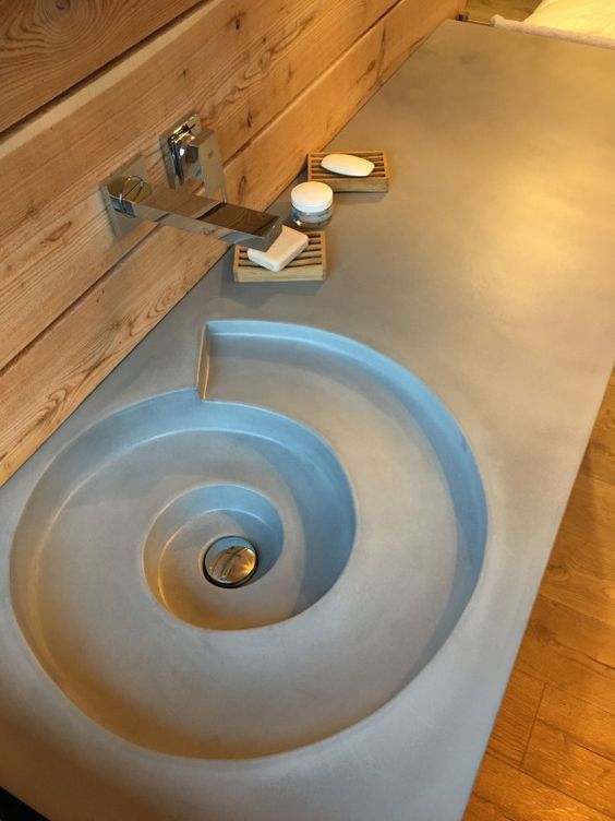

robię jakieś proste modele w artcamie ale nurtuje mnie jeden temat- jak wybrać linię lub kształt szerokości np 30 mm frezem prostym 6mm ale tak żeby po jednej stronie kształt był wyżej (np na -2mm w materiale) a z drugiej strony niżej (np na -40 mm w materiale). Chciałbym wykonać np taki ślimak jak na zdjęciu w załączniku.
Czy to wykonywalne w artcamie i jak mniej więcej się za to zabrać z jakiej operacji skorzystać?
pozdrawiam
artur

Do takiego czegoś potrzebujesz wykonać model, a następnie frezowanie reliefu.
..... albo .... freza o średnicy szerokości ścieżki tego ślimaka + rzutowanie trajektorii frezowania profilu (czyli tej najzwyklejszej) na model stożka, ale wtedy nie masz kontroli nad tym jak to będzie ostatecznie wyglądać, czyli po prostu frez jedzie po spirali w dół i co wyjdzie to wyjdzie.
Poniżej symulacja takiego frezowania:

coś mi nie wychodzi z tym wyciąganiem złożonym :(
przy wyciąganiu złożonym robię tak:
Górna krzywa prowadząca to ten cały ślimak
Dolna krzywa prowadząca to ten wycinek ślimaka
Wektor kontroli Z to ta elka z przełamaniem
Jako przekrój daję to U i Ekla z przełamaniem
daję kalkuluj i zonk wychodzi jakaś dziwna bryła o niewiadomym kształcie.
co robię nie tak?

... hmmm ... nie wiem :) ..... bo .... nie wiem co robisz :)
Wrzucam ostatni screen, próbuj.
