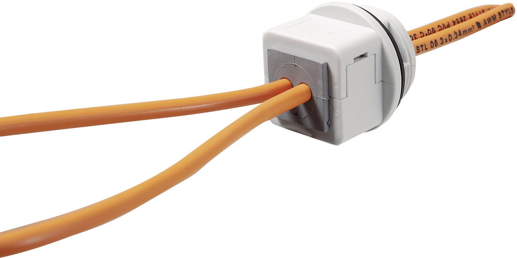

Ale też co stoi na przeszkodzie (poza ceną), dać 10 ekranowanych przewodów do jednego Hartinga, a po "drugiej" stronie 5 Hartingów? Wszystkie wkładasz w peszel i w potrzebnym miejscu wyciągasz dwa przewody do jednej wtyczki.
Re: Wspólny przewód falownik -> silnik
Zgadzam się z kolegą, co innego gdyby to mial być przewód wspólny z sygnałowym.gozdd pisze: ↑14 lip 2020, 13:27Ale co te falowniki mają zakłócić w takim przypadku? Wyjście drugiego falownika? Nie powinno być problemów.
Przy drugim wariancie weź hartinga jako złącze, a np Icotek ma przepusty kablowe dla wielu przewodów.
Gumki kupujesz na tyle przewodów na ile potrzebujesz.
