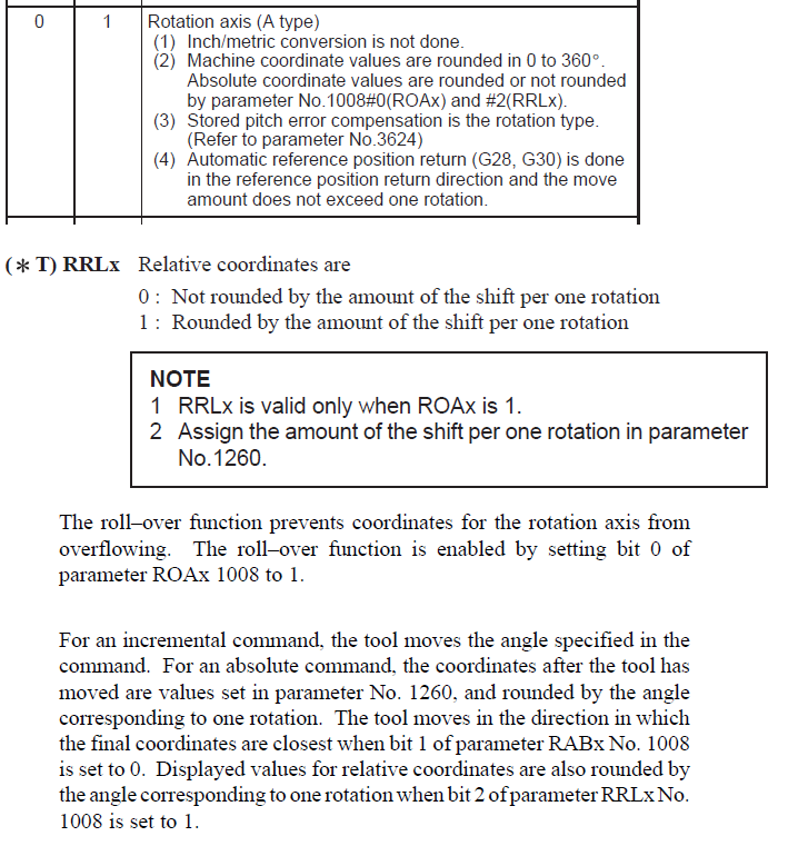

G28 G91 A0.0 powoduje powrót do punktu odniesienia osi czyli jak nakręcone mam 7200 to 20 obrotów ...
Oto moje ustawienia ( nie ukrywam iż podejrzewałem że niema M-funkcji tylko trzeba przestawić parametr ale.. )
I własnie to ale , jak wynika z instrukcji jak przestawię parametr 1008 to otrzymam oś od 0-360 i tak wokoło
A może to być problem podczas programowania gdyż ja potrzebuję określić długość nawiniętej linii i czasami wychodzi mi kąt A-3456,056 st. i tak tu musi być i muszę to synchronizować z osią X z osią A
Obawiam się iż przy odliczaniu 0-360 będzie problem ...
Ale nie do końca rozumiem parametru 1260 ...
Poniżej kopia obu parametrów
N01006 A1 P 00100000 A2 P 00000000 A3 P 00000000 A4 P 00000000
N01008 A1 P 00000000 A2 P 00000000 A3 P 00000000 A4 P 00000000
N01260 A1 P 0 A2 P 0 A3 P 0 A4 P 0

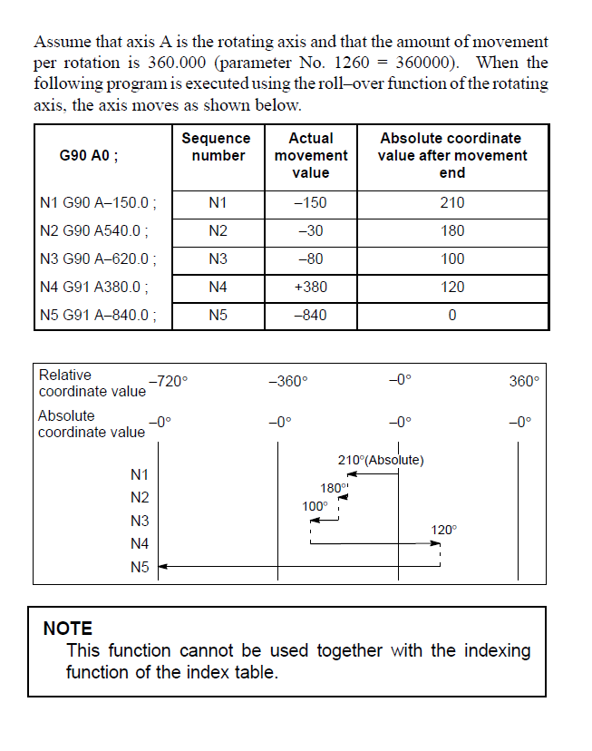

easy2002 pisze:Ale nie do końca rozumiem parametru 1260 ...
Całkiem sprytne rozwiązanie to jest.
Przy G90:
Jesteś na 0, programujesz -380°, to oś obróci się tylko o -20° - tak, aby finalnie znaleźć się w tej pozycji, którą zaprogramowałeś.
Dalej dajesz 420°, to oś obróci się o 60° względem poprzedniej pozycji, czyli na pozycje absolutną 40°.
Przy G91:
Jedzie dokładnie tyle obrotów, ile zaprogramujesz. Dasz jest 3600°, to zrobi 10 obrotów.
Generalnie przy G90 olewa ilość obrotów, bierze pod uwagę tylko pozycje końcową. Przy G91 jedzie tyle obrotów, ile zaprogramujesz.

Re: FANUC 21iM Sterowanie osią A
No tak ale ja wszystkie programy mam już napisane na G90
I teraz zmiana parametru będzie się wiązała z poprawą programów i podprogramów
Szukam tylko takiego rozwiązania aby w danym momencie odkręcić na A=0 ( poprzez najmniejszą drogę )
