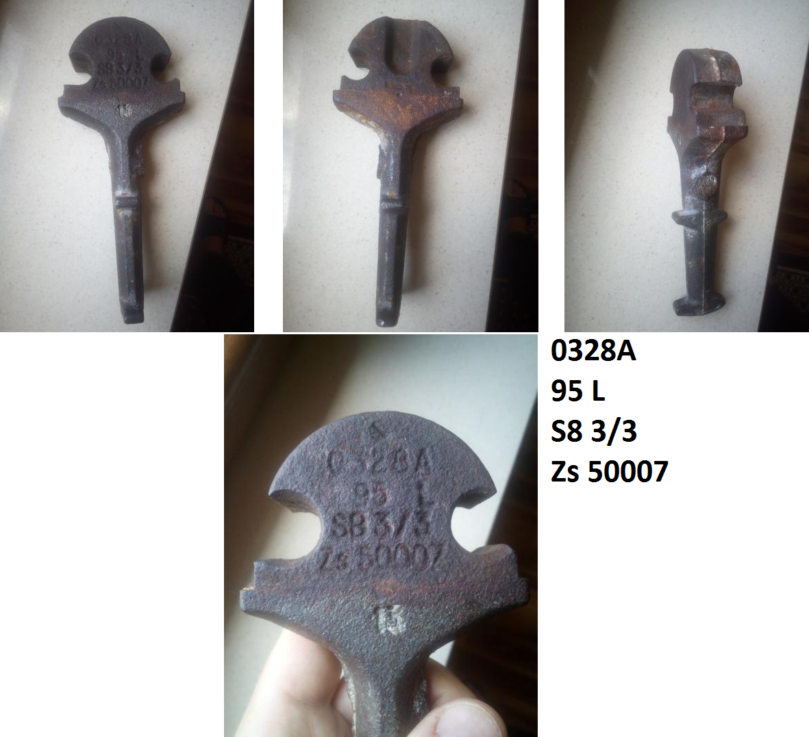

Witam szanowne grono. Mam nadzieję, że w dobrym dziale umieszczam. Jak nie to najmocniej przepraszam i proszę moderatorów o przeniesienie tam gdzie być powinno.
Czy ktoś może mi pomóc i napisać jak nazywa się ten element i do czego służy/służył? Będę bardzo wdzięczny za pomoc i z góry dziękuję. Obrazek

To element występujący w betonowych podkładach kolejowych. Za pomocą sprężyny/łapki przytwierdza szynę do podkładu.
Wpisz sobie w Google mocowanie SB3

Nie sądziłem, że to tu tutaj zobaczę... Dokładnie, jest to kotwa do podkładów kolejowych. Pracowałem w firmie, gdzie obrabiali te elementy (maszyny do tego to była porażka).
Tutaj masz surową odkówkę, trzeba to jeszcze obrobić, żeby było funkcjonalne.
