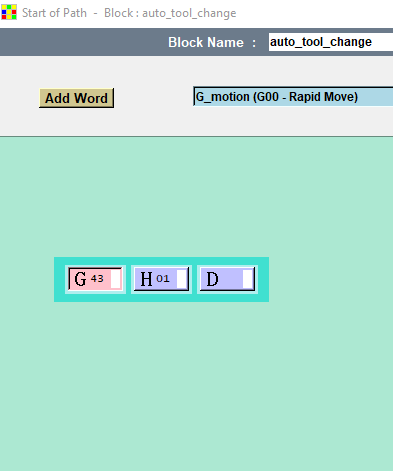

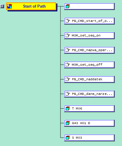

W postprocesorze ustawiłem sobie żeby przy narzędziach zawsze generowało mi G43 H01 D01 (nawet jeśli narzędzie się powtarza po sobie to też ma generować - włączona opcja Force Output), numer korektora H i D w zależności jaki wpiszę w NX.
Przy frezach jest ok, ponieważ przy opisywaniu narzędzia ma on korektor D. Natomiast przy wiertłach generuje mi G43 H01 D00 (zawsze D00). Pytanie jest takie jak zmienić w postprocesorze żeby tylko wiertłach nie generowało korektora D, ponieważ jest on niepotrzebny i którego nawet nie ma przy opisywaniu narzędzi typu wiertła, rozwiertaka, gwintownika itd.

Dodaj procedurę która wyłączy adres.
global mom_operation_type
if { $mom_operation_type == "Drilling" } {
MOM_disable_address D }
w sekcji zakończenia wstaw taką samą procedurę z tym, że ponownie włącz adres, użyj MOM_enable_address
