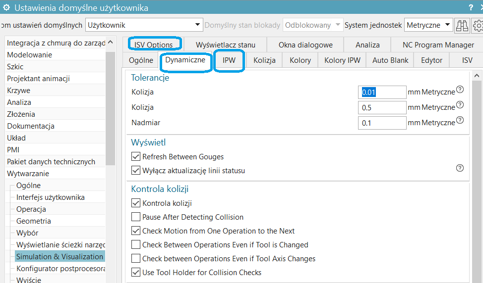

Jaka opcja poprawia jakość wyświetlanego freza w symulacji w nx cam 12-1899,
tzw pokazuje mi frez kołowy z odcinkami prostymi niską aproksymacja.

To zależy czy robisz tradycyjną "Weryfikację" czy "Symulację" z grafiką maszyny.
- lokalnie w weryfikacji:
- globalnie w weryfikacji, symulacji na kodzie NC itp:
- w globalnych ustawieniach menu Plik/Narzędzia/Ustawienia domyślne:
