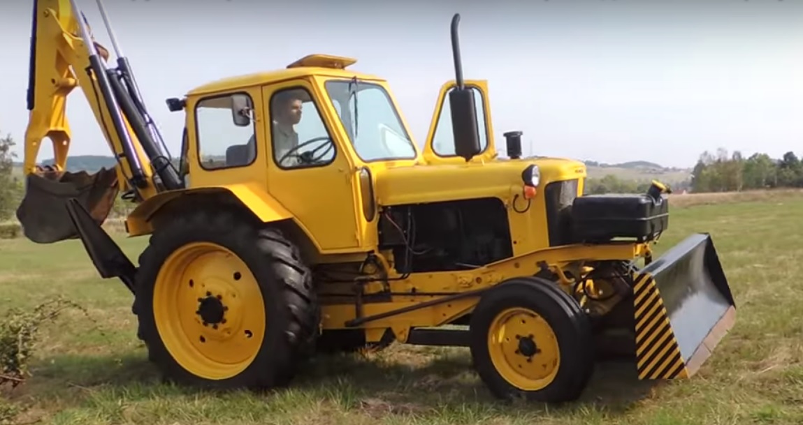

Witam zaczynam montaż ładowacza od koparko ładowarki ostrówek do koparko spycharki białoruś Jumz takiej jak na zdjęciu

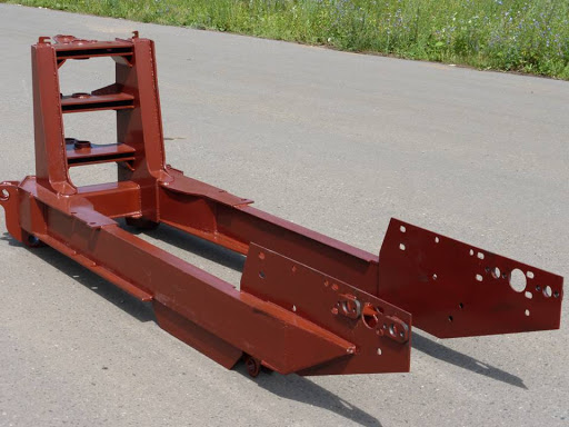

Oryginalna rama Jumz to ceownik 180 zaspawany blachą w profil zamknięty(dolna ramka) przechodzący na przodzie w blache 9mm(górna ramka)

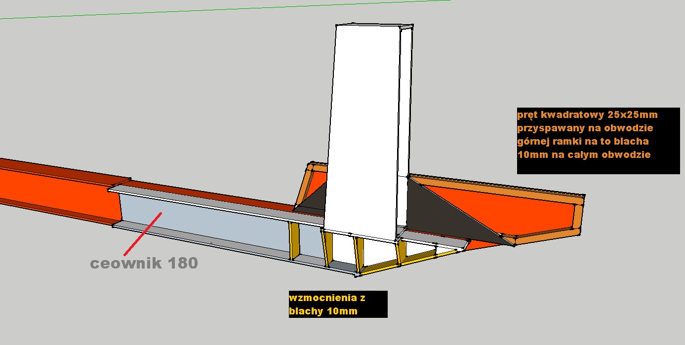

Planuje przyspawać do oryginalnej ramy drugi ceownik 180, pod słupami od ładowacza dać wzmocnienia z blachy 10mm, a na obwodzie górnej ramki przyspawać pręt 25x25 plus na to blacha 10mm. Tak jak na rysunku.
Czy dobrze kombinuję? oczywiście oś przednia będzie wzmocniona + odpowienie opony
