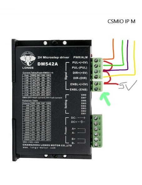

Proszę o pomoc
Podłączam drivery MD 542 do Sterowania CSMIO IP M[ tymczasowo] ...mam pytanie co z napięciem 5v + na wejściu ENABLE ? Czy mogę to zignorować i nic tam nie podłączać ?
Poprzednio na płycie SSKMB-2 miałem tam doprowadzone 5v+ i zmostkowane jak na rysunku.
Co w przypadku CSMIO IP M ? Obrazek

CSMIO IP M ma wyjścia różnicowe, więc nie powinno ich się ze sobą łączyć. Nie wiem, czy mają one wspólną anodę, czy katodę. Może to się ustawia w parametrach.
Zostaw Enable bez podłączenia, a jak nie zadziała, to podaj tam sygnał z jednego z wyjść 0-3.

Dzięki i tak zrobię....jak nie będzie działać to dam znać. Na razie to włączyłem bez komputera i konfiguracji i kontrolka od MD 542 świeci się na zielono
