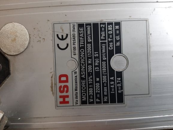

Dzień dobry,

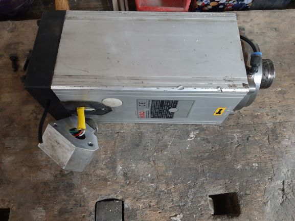

Mam problem z podłączeniem elektrowrzeciona.
Na tabliczce jest napisane 380V czy to znaczy, że nie mogę podłączyć elektrowrzeciona pod falownik 230v? Czy jest jakokolwiek sposób aby podłączyć te elektrowrzeciono pod 230V?

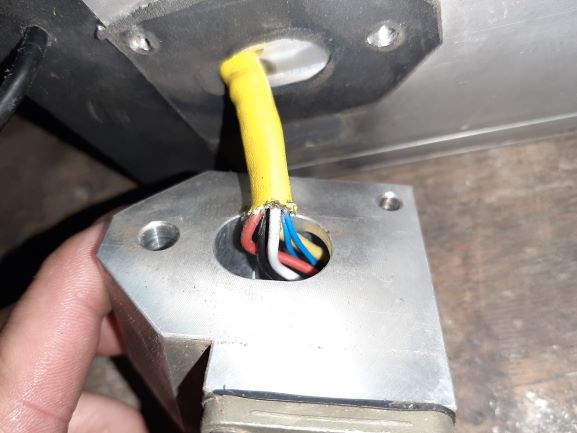

Czy ktoś jest mi w stanie powiedzieć do czego służy ten przewód wychodzącego z obudowy pod dolne łożyska?

Wrzuć tabliczkę falownika, pod który chcesz to podpiąć.
Przewód na dole służy do podłączenia powietrza. Zazwyczaj podłącza się tam ciśnienie ok. 0-8 - 1 bar (dokłada wartość będzie podana w DTR wrzeciona), żeby stworzyć takie ciśnienie wewnątrz wrzeciona, powietrze wtedy "wychodzi" spod wału wrzeciona. Jest to robione po to, żeby do środka nie dostawało się chłodziwo ani pył.

Silnik musi być przystosowany do podłączenia uzwojeń w trójkąt na napięcie zasilania 3x230V.Falownik do twojego wrzeciona musi być 3-fazowy.

Parametry mojego falownika to w skrócie:
1) napięcie wejściowe: 220 V (+/-15%)
2) napięcie wyjściowe 208Vac-240VAC
3) częstotliwość wejściowa: 48-63Hz
4) częstotliwość wyjściowa: 0-400Hz
5) faza wejściowa: 1
6) faza wyjściowa: 3 fazy
Pytanie co się stanie jak to podłączę pod ten falownik.

tylko dla testu , można by ograniczyć prąd wyjściowy falownika do 5A. Przy częstotliwości bazowej 200hz, będzie 240V. Kręcić się będzie ale mocy mało, myślę że mniej niż połowa.

Dziękuję za informację, jednak pójdzie na sprzedaż.
