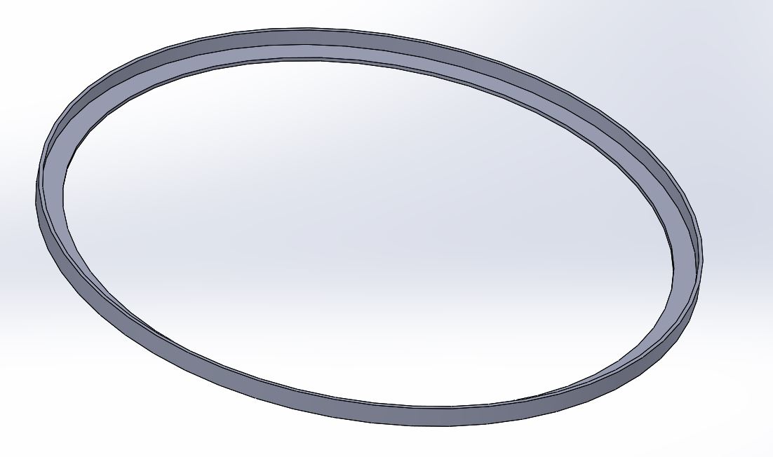

Witajcie.
Potrzebuję pomocy w wykonaniu detalu. Otóz robię podobne tylko że z mniejszych średnic. Tu jest średnica zewnętrzna koło Fi 300 mm i nie mam takiej prasy mimośrodowej aby to poszło. Jakie były by inne metody wykonania takiego detalu. Mam jeden pomysł ale nie wiem czy jest taka maszyna. Otoż ja myślałem żeby było to coś w postaci tokarki poziomym wrzecionem. We wrzeciono montowalibyśmy krążek z naciętym rowkiem na odpowiednią średnicę blachy. Do rowka wkładany był by pasek blachy na odpowiednia głębokość zagięcia i wtedy z boku tak jak imak w tokarce szła by rolka która zagięła by mi tą blachę do środka. Pożniej by się to wyciągneło i zgrzało lub złapało na spawarce. Ktoś miałby jakieś inne pomysły? Może jest taka maszyna jak opisałem. Chodzi nawet o samo ramie zaginające.
Wykonanie wkładu metalowego

Re: Wykonanie wkładu metalowego
Może tak?wojtek11992 pisze: ↑01 kwie 2020, 13:03Witajcie.
Potrzebuję pomocy w wykonaniu detalu. Otóz robię podobne tylko że z mniejszych średnic. Tu jest średnica zewnętrzna koło Fi 300 mm i nie mam takiej prasy mimośrodowej aby to poszło.... Ktoś miałby jakieś inne pomysły?
a jak cienka blacha to może tak:
Pierwsza opcja jest okey tylko jeszcze się zastanawiam nad przyrządem do wywijania brzegu na pasku blachy a nie na okrągłym arkuszu. Żeby zrobić kątownik z tego.
