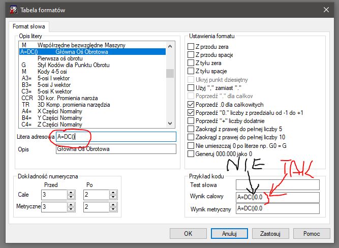

Witam mam problem z poprawnie generowanym kodem . Mianowicie przy pracy płynną 4 osią generuje mi ścieżkę jako A100.0 jest to przykład . Jednak potrzebuje dla sterowania Siemens 828D zmiennej A=DC(100.0) . Wszystko w załączniku powinno być na czerwono nawias z tyłu a nie jak na czarno z przodu . Moje pytanie w jaki sposób dopisać nawias zamykający zmienną po danej wartości w tym wypadku 100.0)

W "Tabeli formatów" wprowadź literę adresową "A=DC(".
Następnie w "Konstrukcji kodu" - "Ruchy Ogólnie" - "Interpolacja Liniowa" - opisz zmienną osi obrotowej z końcowym nawiasem jako [<C>GLOWNA OS]).
