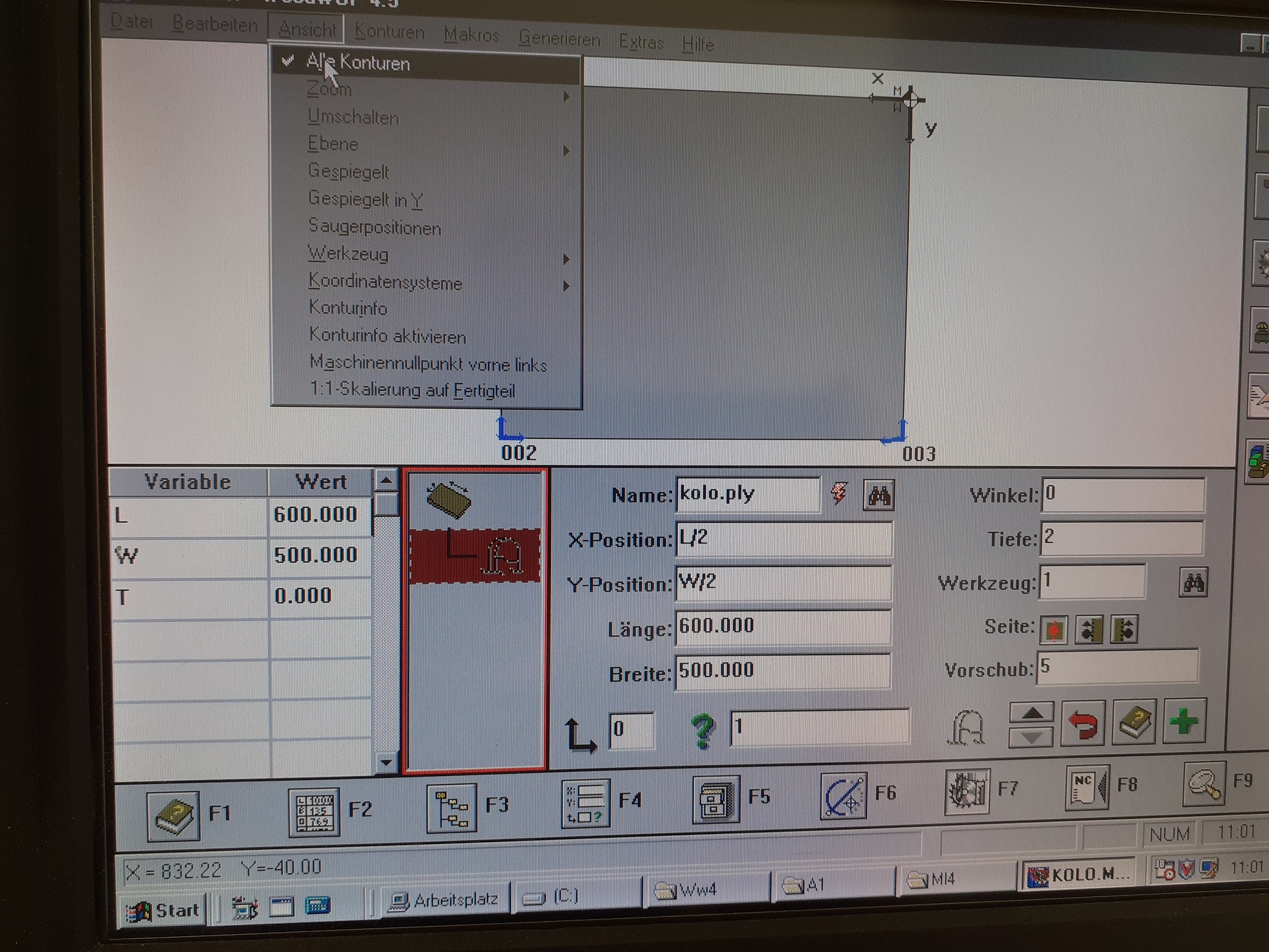

Wydaje mi się że program Bbb5 jest zainstalowany bo funkcja importu plików jest aktywna. Myślę że skoro nie działa nie mam nic do stracenia i spróbować podmienić plik bpp.ini
Próbowałem konwertować dxf na .mpr i .ply przez program ArtCam, w woodWop 5.0 cos widać ale w woodWop 4.5 widać tylko czerwony ciąg poliniowy

Widzę, że masz ustawionego WoodWop-a po .... niemiecku :shock:
Jeśli masz instalkę WoodWop-a, w sensie ... płytę instalacyjną, to po prostu zainstaluj na nowo Bpp5 i po sprawie, czyli plik bpp.ini pojawi się w formie nadającej się do pracy.
W oknie instalacji nazywa się to DXF-Basic albo (w zależności od wersji) DXF-PRO
Przy okazji możesz odpalić coś co się standardowo instaluje z WoodWop-em, czyli Broadcast , a tam z kolei możesz wybrać język w jakim WoodWop będzie działał. ____ To ustawienie wpływa na wszystkie powiązane z WoodWop-em programy, czyli np. Baza narzędziowa też będzie po polsku.
A co do Artcama, to ... tak jak już pisałem, WSZYSTKO DZIAŁA jak trzeba.

Miałem ustawionego woodWopa po polsku ale występują błędy w tłumaczeniu, nie pamiętam dokładnie ale przy frezowaniu kieszeni po polsku był błąd w tłumaczeniu, przez co nie mogłem poprawnie zaprogramować i wróciłem spowrotem do j. niemieckiego.

Ciekawe jest to czym piszesz, bo ..... przepracowałem na Homagu (w zasadzie na różnych Homagach) niemal 10 lat na którym był zainstalowany WoodWop 4.5 i wszystko było ustawione po polsku i ...... nigdy nie stwierdziłem jakichkolwiek problemów z tłumaczeniem, tzn. gdzieniegdzie nie było tłumaczenia w ogóle, a gdzie indziej znowu ... tak sobie przetłumaczone, ale NIGDY nie powodowało to problemów, czyli ... ZAWSZE można było robić co się chce i nic nie przeszkadzało.
Co do tego pliku bpp.ini ..... to ..... ciekawa sprawa.
Skoro piszesz, że takiego pliku potrzebujesz, to sądziłem że taki plik istnieje, ale ......
Zainstalowałem (po latach, przed chwilą) na próbę Woodwop-a + oczywiście wszystko inne co tam trzeba było włącznie z Bpp5 i ..... nigdzie nie znalazłem tego pliku ... czyli bpp.ini, a mimo to DXF-y można importować bez problemu, czyli po wybraniu z menu "import DXF" otwiera się okno programu Bpp5 i ..... można importować bez jakichkolwiek problemów.
Może nie chodzi Ci o bpp.ini, a o ..... Homag_mm.ini ?
Pytam, bo to właśnie ten plik odpowiada za konwersję DXF-ów.

program niewykonalny przez błąd w tłumaczeniu gdy w miejscu ,,Promien'' wpisywałem,,7'' bo taki chciałem uzyskać:
Mam tak

Ty tam masz coś nie tak z tym WoodWop-em.
Proponuję ponowną instalację WoodWop-a
Tym bardziej, że
Czyli (jak widzisz) wszystko wygląda sensownie i co najważniejsze .... pracuje bez problemów.
Natomiast możliwe, że jeśli pracujesz na maszynie Weeke, to .... tam może być jednak jakoś inaczej.
Co prawda nie sadzę żeby tak było, bo Weeke wchodzi w skład korporacji z Homagiem i innymi, więc sterowanie zapewne jest takie samo, ale .... kto wie ? ...... może rzeczywiście Weeke jakoś inaczej pracuje z WoodWop-em.
Tak czy siak, proponuję instalację na nowo WoodWop-a + dodatków do niego, ale NIE RUSZAĆ programu sterującego, czyli reinstalka tylko samego WoodWop-a + Bpp5.

No chyba mam coś nie tak z tym WoodWopem, przeinstalowanie go mogło by rozwiązać problem. Mógłby mi ktoś wysłać WoodWopa 4.5 + Bpp5? Najpierw jednak zastanowił bym się nad zrobieniem kopi dysku. Co o tym myślicie?
