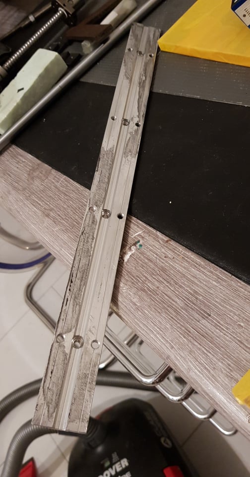

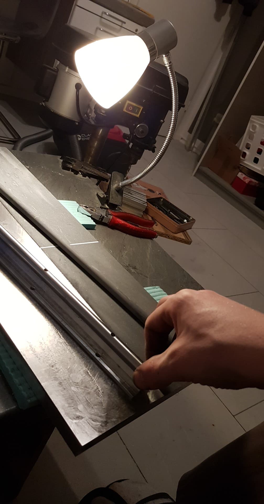

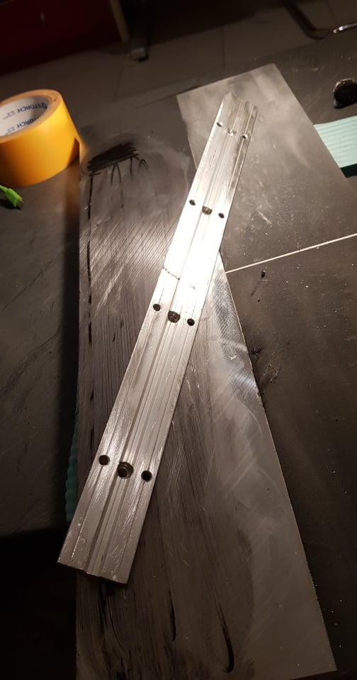

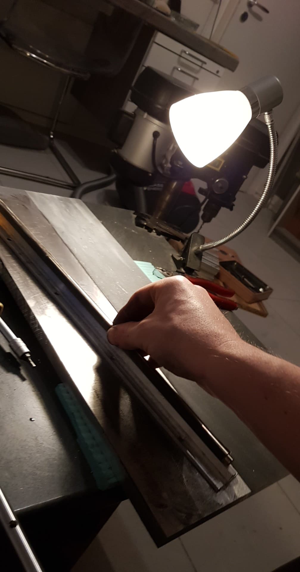

W sumie to na razie zostaję przy wałkach podpartych które są wręcz wybitnie krzywe , a w sumie to sam wałek jest idealnie prosty ale jego podpory są krzywe więc wykonałem taką operację.
Dodane 5 minuty 59 sekundy:
Coraz lepiej .
Ok nie będę wrzucał wszystkich zdjęć bo to absurd .
Takie odbijanie powtórzyłem kilkadziesiąt razy i zrobienie dwóch podpór osi y zajęło mi cały boży dzień.
Teraz jeszcze góra podpór . nom i oczywiście całość trzeba było tak męczyć , żeby byla równoległość w płaszczyźnie poziomej , a wygląda to tak.

No fachowo - mało który amator poprawia podpory.
