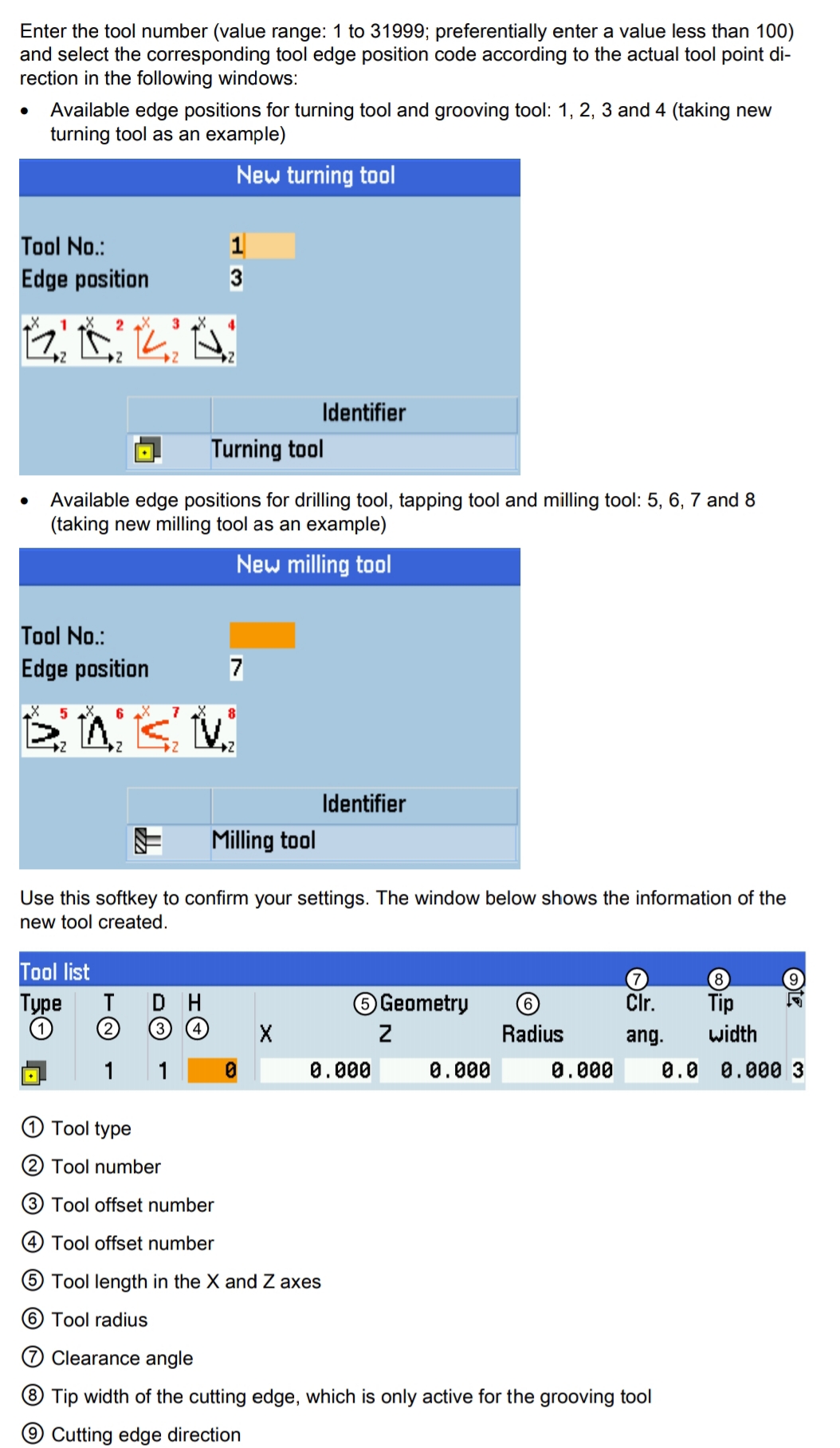

Mam do wykonania element - prowadzenie paska, rolka z kołnierzami po obu stronach.
Środek rolki "kopię" VCMT ustawioną neutralnie - tak też zdefiniowaną w tabeli - o promieniu 0.4
Kontur rysuję na przysłowiowe "0" bez kompensacji
Rolka po wykonaniu, od strony konika, tam gdzie nóż się wcina w materiał, jest przesunięta o wartość promienia - dla mnie zrozumiałe na FANUCU na którym pracowałem, ale na szkoleniu z SINUMERIKA powiedziano mi że:
"Kontur piszemy na 0 a dobrze zdefiniowane narzędzia same się kompensują" - ale czy na pewno?
To samo dotyczy promieni, zwykłym nożem z V prawym promień na konturze 1mm w rzeczywistości również ma 1mm, płytką neutralną już nie.
Może robię coś źle? Może źle zrozumiałem?
Może przed CYCLE95 trzeba aktywować kompensację?
Albo po prostu trzeba i tak rozpisać cały finisz punkt po punkcie załączając kompensację?
Ogólnie z problemem dałem sobie radę korygując kontur o wartości promienia, jednak chciałem zapytać bo może można łatwiej a nie potrafię do tego dojść.
Z góry dziękuję za odpowiedź:)

Witam, właśnie mam ten sam problem (i tak samo sobie radze) u mnie dochodzi jeszcze że przy obróbce zgrubnej pierwszy odjazd od detalu jest jakieś więcej 0.9mm a resztę robi ile się wpisze. Jak coś znajdę to dam znać. ps. pracowałem na hass, fanuc 0iTC i OiTD , sinumeric 828D i sinumeric 810D i nie było problemu z kompensacją.

nie jestem ekspertem ale na tokarce OKUMA musieliśmy przy wyborze narzędzia trzy razy wprowadzić korektor aby czytało promień płytki przy konturze, np. T010101

Wojtek10916 - Kurcze muszę sprawdzić dokładnie, w sobotę będę wracał do tej roboty z kolejną partią więc na pewno wszystko opiszę, jednak z tego co pamiętam to mam ustawione ostrze na centralne jednak nie jako wiertło a płytka neutralna.
Zauważyłem że korektor wiertła "7" po wyłączeniu i załączeniu maszyny się "zeruje" i trzeba nadać go ponownie - nie wiem czy nie mają czegoś namieszanego z tymi korektorami.
smigielski.krzysztof - Przy innej robocie zauważyłem że nadanie korektora 3 mimo że płytka jest ustawiona neutralnie, rozwiązuje problem. Będę wiedział czy w tym konkretnym przypadku też - dam znać.
Może nie trzeba być aż tak precyzyjnym i wystarczy operować jedynie 4 korektorami dla noży i jednym dla wierteł i gwintowników
Klauskoza - nie wiem nie próbowałem, jednak podobno tutaj wystarczy T1D1
Ogólnie pokonuje mnie nieco ten Siemens, niby ogarnąłem jednak czegoś stale brakuje.
