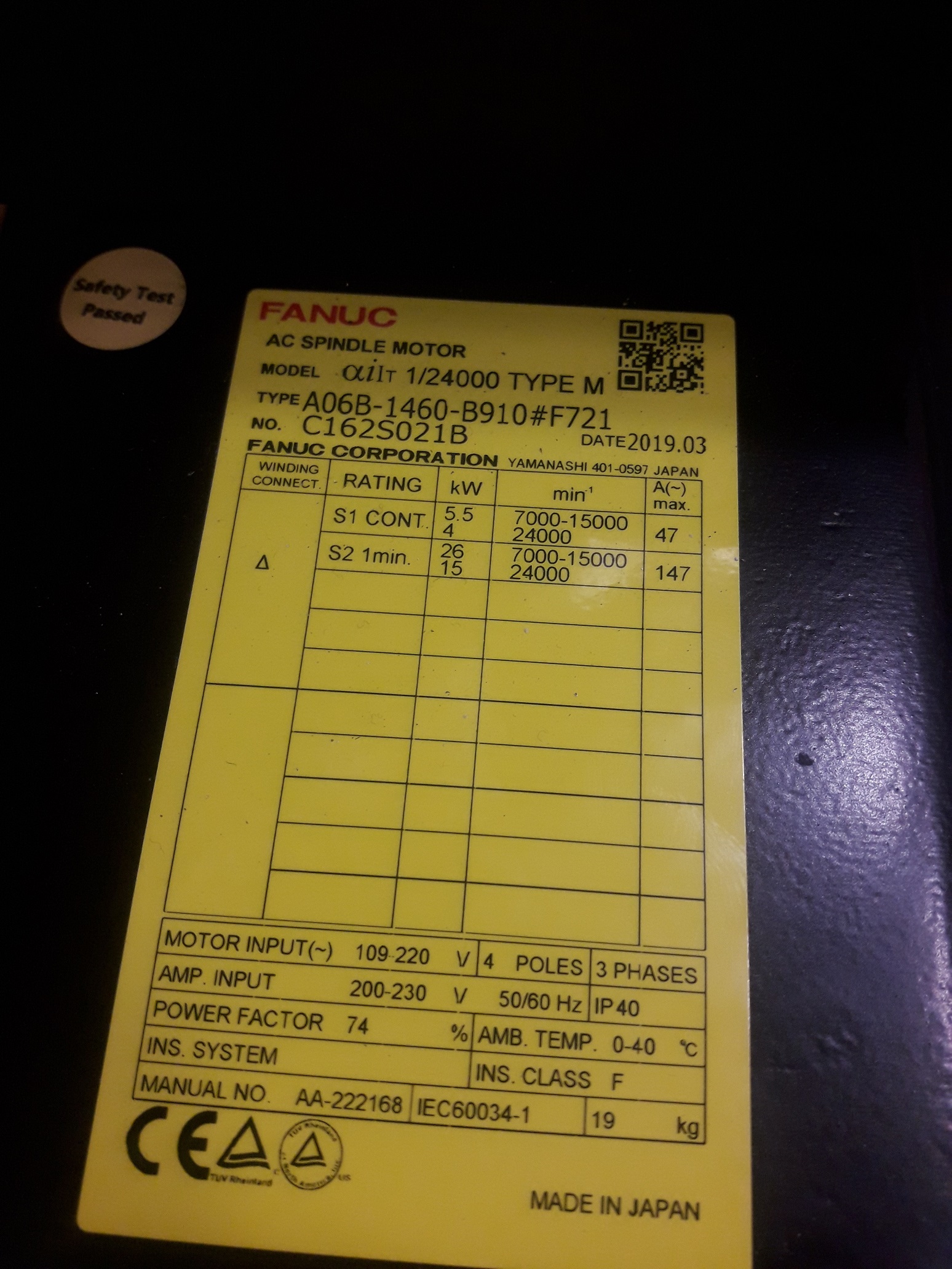

I teraz mam pytanie jak go uruchomić jaki falownik powinienem do niego zakupić
Mam mały falownik LG 230V 2,2kW sterowny wektorowo lub skalarnie jednak nie daje sobie rady z tym silnikiem.
A dokładnie jedyne co udało mi się z niego wykrzesać to 15Hz (przy ustawieniu poślizgu znamionowego na 10Hz)
