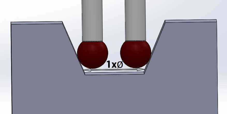

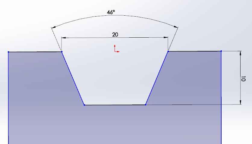

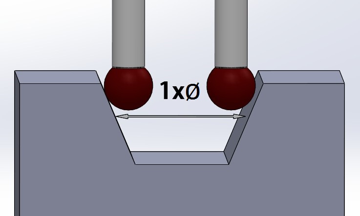

Napisałem makro na pomiar kąta i szerokości stożka.
Niestety wynik szerokości jest o około 0.02 mm za mały w porównaniu do pomiarów dokonanych za pomocą
maszyny współrzędności-owej. Gdzie tkwi błąd o czym zapomniałem lub co pominąłem? Używam cykli pomiarowych renishaw.

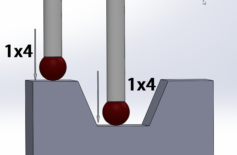

Kąt stożka 46° , szerokość (średnica górna 20 mm), głębokość 10 mm.Pierwsze mierzę powierzchnię górną 4-razy potem dno 4 razy i obliczam średnią (potrzebuję znać głębokość również). Pomiar pierwszy na głębokości 7 mm drugi 3 mm.
Obrazek Obrazek Obrazek Obrazek

Post napisał: Steryd » 13 paź 2019, 00:02
A uwzgledniasz to, że sonda nie uderza srednicą nominalną , tylko styczną do stożka?
