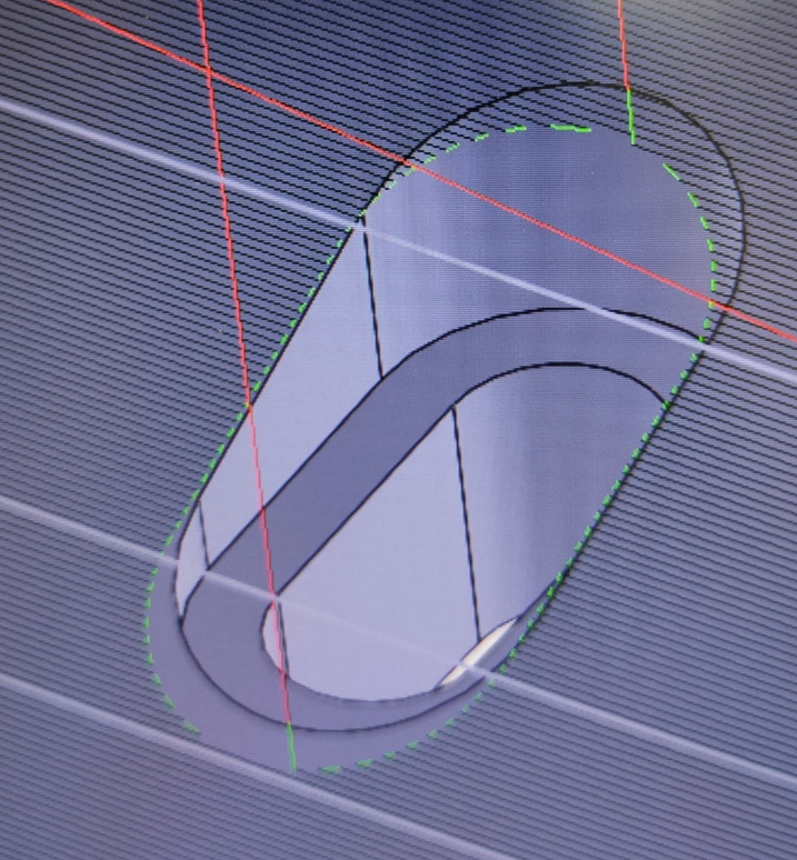

Witajcie mam dwa pytanka
1. Jakiej operacji używacie do wybrania zgrubnego np. co 2mm całego detalu z zewnątrz uwzględniając przygotówkę w nx używam do tego cavity Mill inaczej frezowanie matrycowa w solidzie nic podobnego znaleźć nie mogę
2. Pytanie obróbka kula 10 powierzchnia skośna wierszowanie stałe Z jak zrobic żeby kula wychodziła poza materiał bo maszyna nie wyrabia na zakrętach i uskoki robi
Pozdrawiam marcin

1- Imachining
2 - jasniej prosze

Ad2. Standardowo przy wierszowaniu narzędzie nie wychodzi poza płaszczyznę obrabianą. Potrzebuję żeby wychodziło

Jak podajesz granicę obrobki, to możesz wybrać jak ma się zachowywać narzędzie względem granicy (zewnetrznie, wewnetrznie, centralnie I stycznie) możesz tez dodac naddatek. Skoro maszyna nie wyrabia na nawrotach, to zmniejsz posuw łącznia, jest zazwyczaj ustawiony 2xroboczy.
