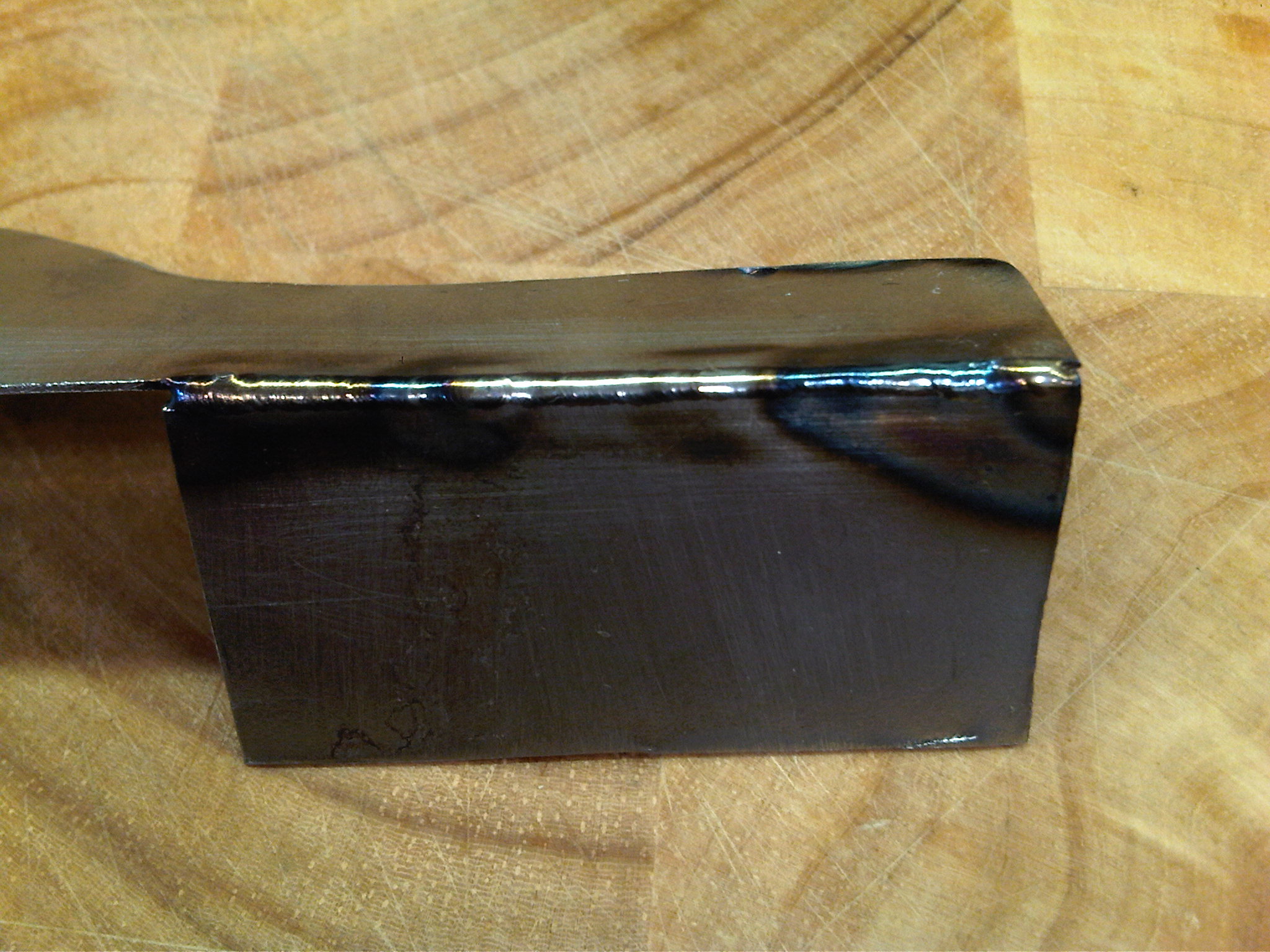

Roman, pozazdrościłem Ci testów na cienkich blaszkach, ale znalazłem tylko 0,7 mm.
Zdjęcie trochę słabe ale to telefon.
Do sczepiania dla testu podniosłem trochę prąd i włączyłem puls 1,5 kHz 150 % 1/1. Nawet nieźle łapało.
ścieg i sczepy bez spoiwa.
Wcześniej bawiłem się alu, lecz od kilku dni samo DC. Jak wróciłem na próbę na chwilę do alu to masakra.
Nic nie idzie, inny łuk inne ustawienia , nie takie skupienie. No załamka

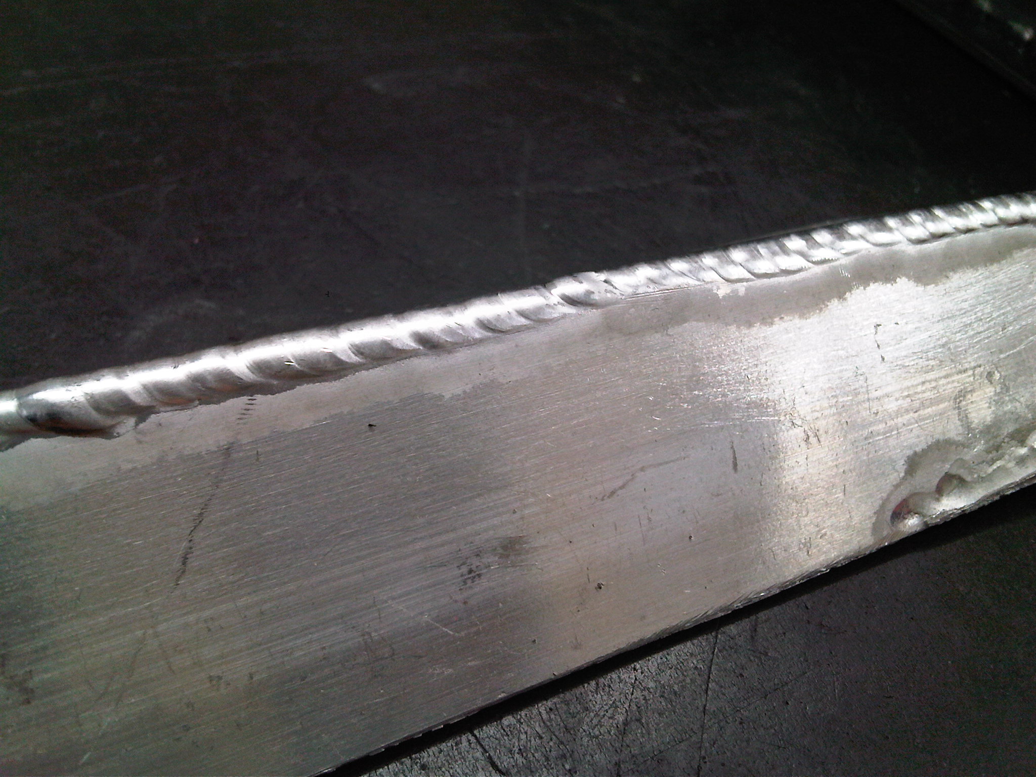

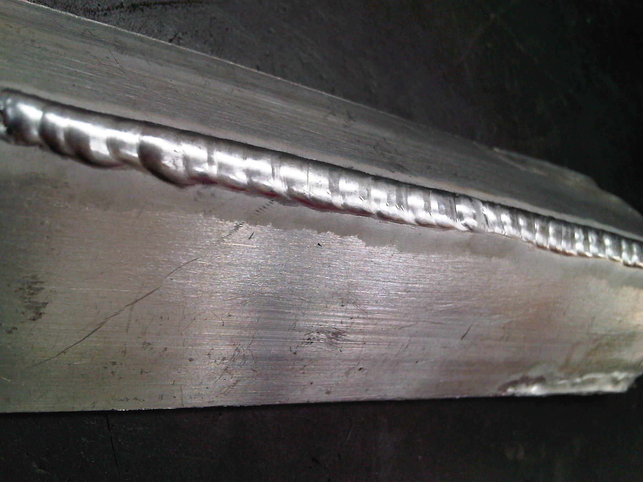

Poniżej próba na alu 2mm, spawane z dodatkowym materiałem na podkładce z kątownika ze stali.
