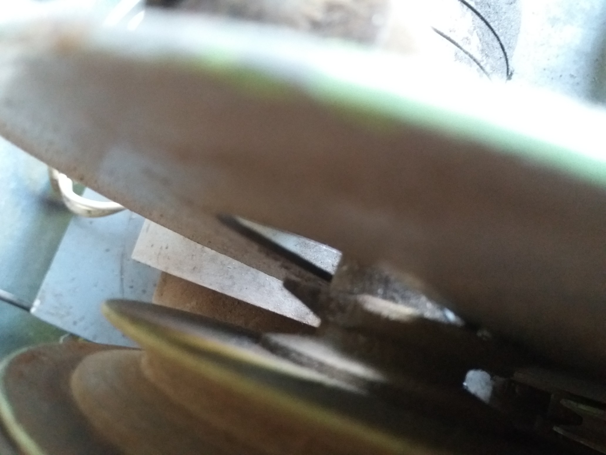

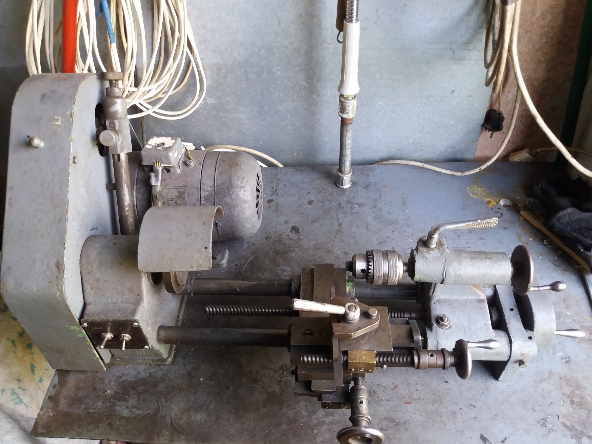

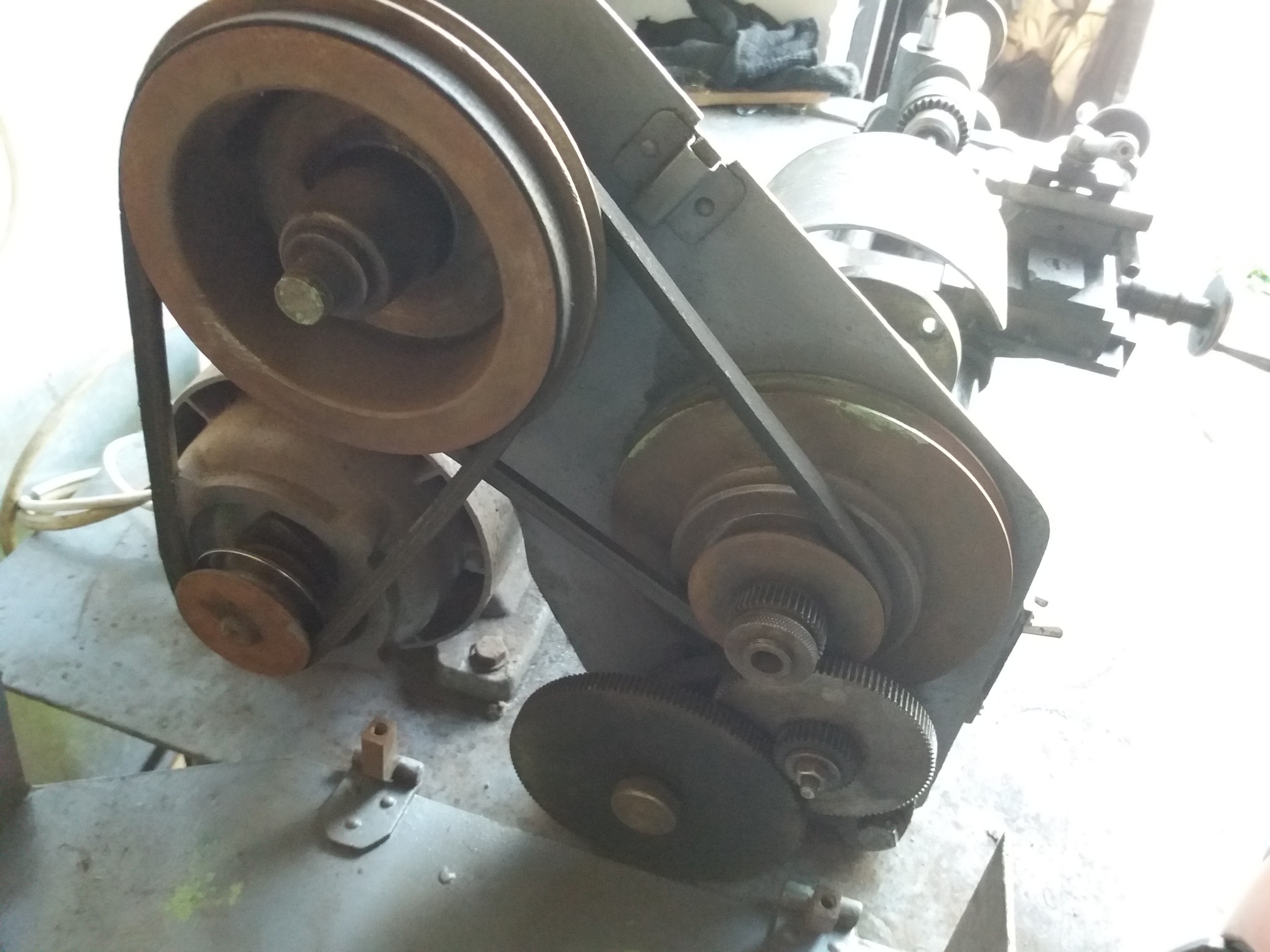

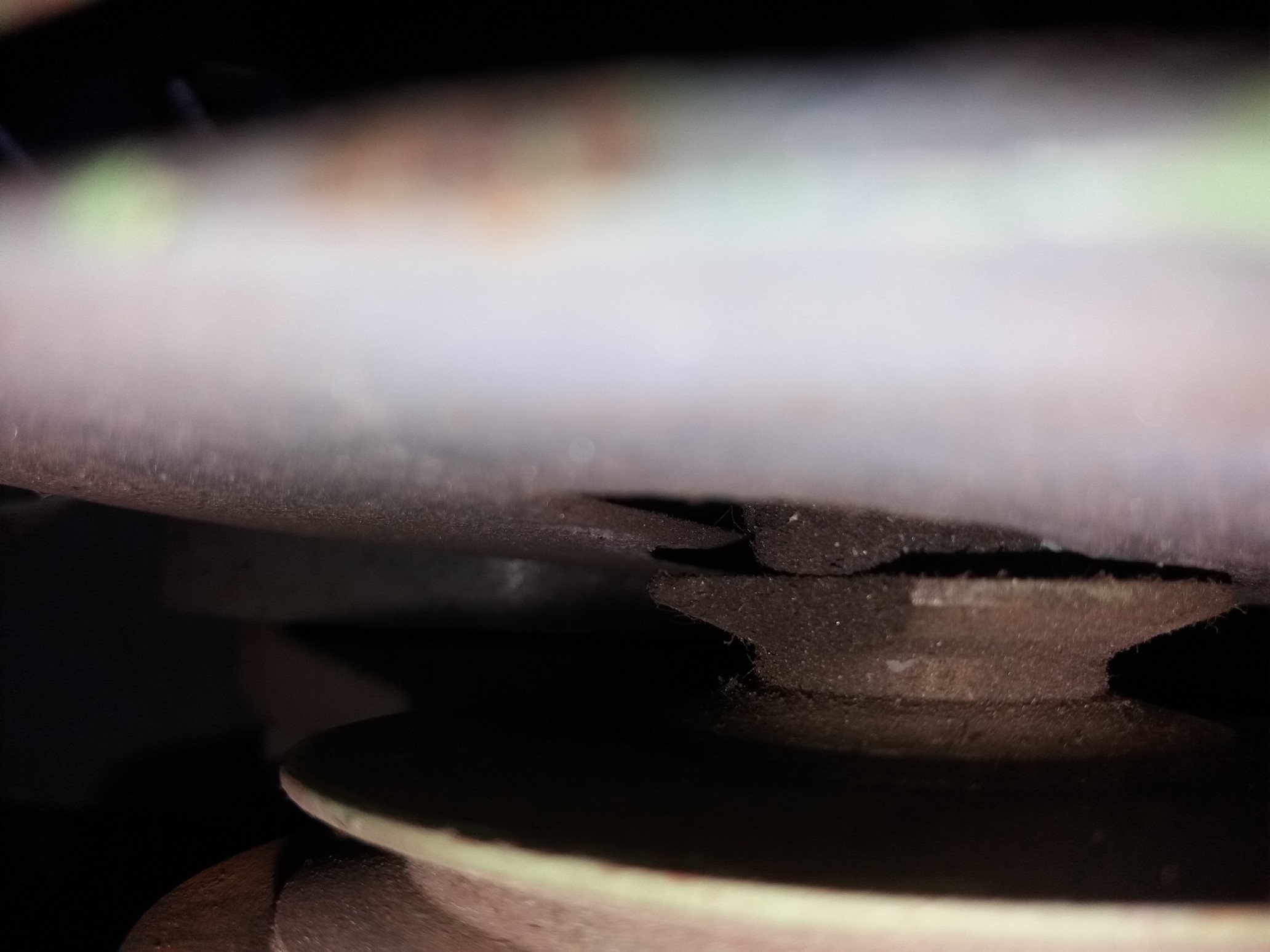

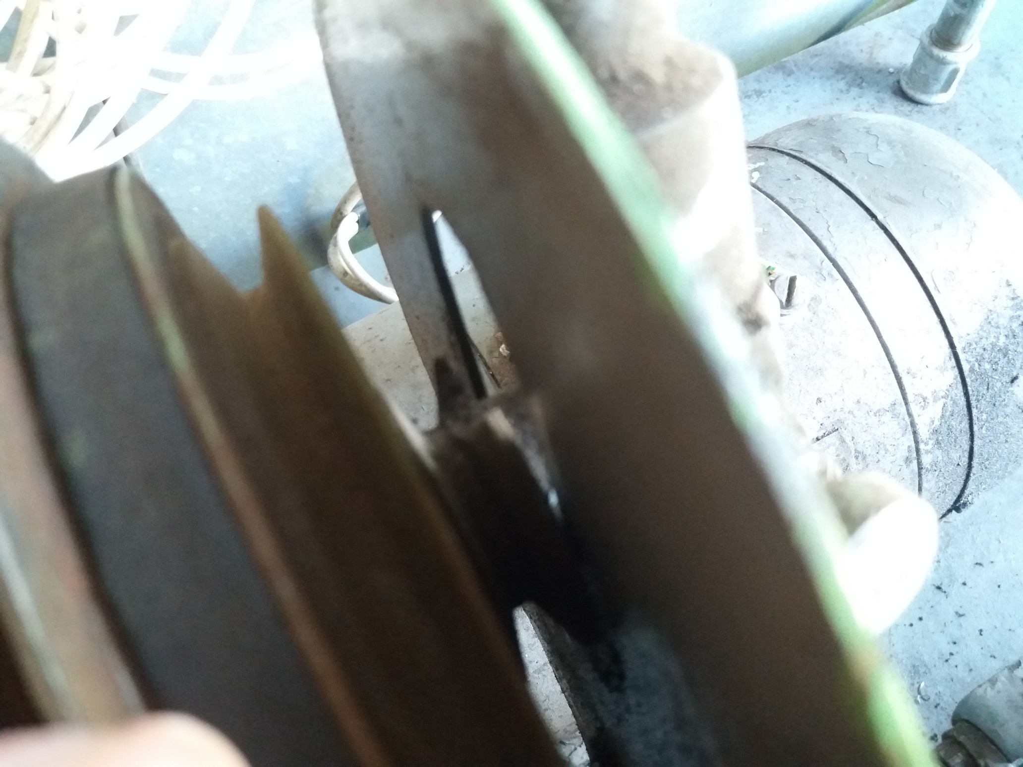

Teraz przedstawię (chociaż nie ma się czym za bardzo chwalić) ale chciałbym też abyście potwierdzili który to model bo czytam i się dowiaduję że była z numerem 1 (I) i numerem 8 i teraz nie wiem w ogóle co ja mam zatem:
a tu kolejne odkrycia (ułamane kółeczko pasowe)
pomalutku zaczynam łapać czemu była taka cena za nią (heh).
Poprosił bym was o odpowiedź która to wersja 1 czy 8 a może jeszcze coś innego?

Chyba nie ma wyboru - sądzę, że trzeba kupić uchwyt 80 Bison lub chińczyka i przetoczyć zamek. Zabawa z tak zdemolowanym uchwytem może służyć nauce, do czasu.
Tokarka to ZUCH-1
Tokarka to ZUCH-1

Cześć Andrzej 40 już zamówiłem uchwyt 80 jak przyjdzie dam znać, wcześniej doradzali żeby raczej nie brać chińczyka więc wziąłem coś innego. Ja nic się nie znam ale po dwóch rozkręceniach starego uchwytu już wiedziałem że coś jest nie tak, nie wiem tylko co ktoś mógł z tym robić że złamał ząbki w szczęce i uszkodził spiralę w uchwycie, pewnie dlatego była taka cena a ja że nie mam kasy i nie znam się to wziąłem hehe. Zobaczymy co dalej, jak się sytuacja rozwinie. Dzięki za identyfikację, czyli to Zuch 1 zatem mam dtr'kę do tego.
