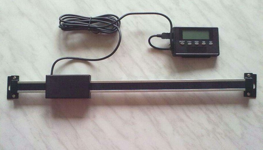

Parę tygodni temu stałem się posiadaczem frezarki Zosi i powoli wkręcam się w temat frezowania (typowo amatorskiego). To czego najbardziej mi w niej brakuje to sensowny odczyt pozycji. Zacząłem też taki robić na enkoderach (400imp/obr) w połączeniu z napędem osi opartym o silniki krokowe, takie miniDRO z autoposuwem. Dla jasności - nie mam zamiaru przerabiać jej na CNC. Jestem bardziej elektronikiem więc z konstrukcją własnego sterownika i j jego oprogramowaniem problemu nie mam ze względu na jakieś tam doświadczenia w sterowaniu rozmaitymi silnikami. O ile na osi X bez większych problemów rozwiązałem pomiar z dokładnością około 0,005mm (docelowo i tak zaokrąglę do 0,01), to patent z enkoderem niestety nie zdaje egzaminu na osi Y - zbyt mało miejsca (napęd X troszkę przeszkadza). I teraz pytanie do Was, bo liczę na spore prawdopodobieństwo, że ktoś z użytkowników na tym forum może znać odpowiedź :) Rzucam więc nieśmiało pytanie o liniał typu podobnego jak na zdjęciu poniżej
Czy ktoś się orientuje jaki sygnał dochodzi do wyświetlacza? Czy jest to bezpośredni czysty analogowy odczyt jak w suwmiarce analizowany dalej w pudełeczku, czy może już wstępnie przetworzony na typowy enkoderowy (inkrementalny) sygnał cyfrowy?
Poczytaj na tej stronie rozpracowuje liniały łącznie z suwmiarkami:
https://www.yuriystoys.com/
Stworzył płytkę i oprogramowanie obsługujące różne liniały

Dzięki, fajna stronka! :) Po szybkim "przekartkowaniu" strony (z marną znajomością angielskiego) wygląda na to, że po kabelku idzie sygnał jak z typowej suwmiarki czyli sygnał zegarowy i danych. Odczyt może i nie jest skomplikowany, ale już wiem, że nie będzie to niestety do mojego systemu pasować - robię wejścia na standardowe enkodery.
