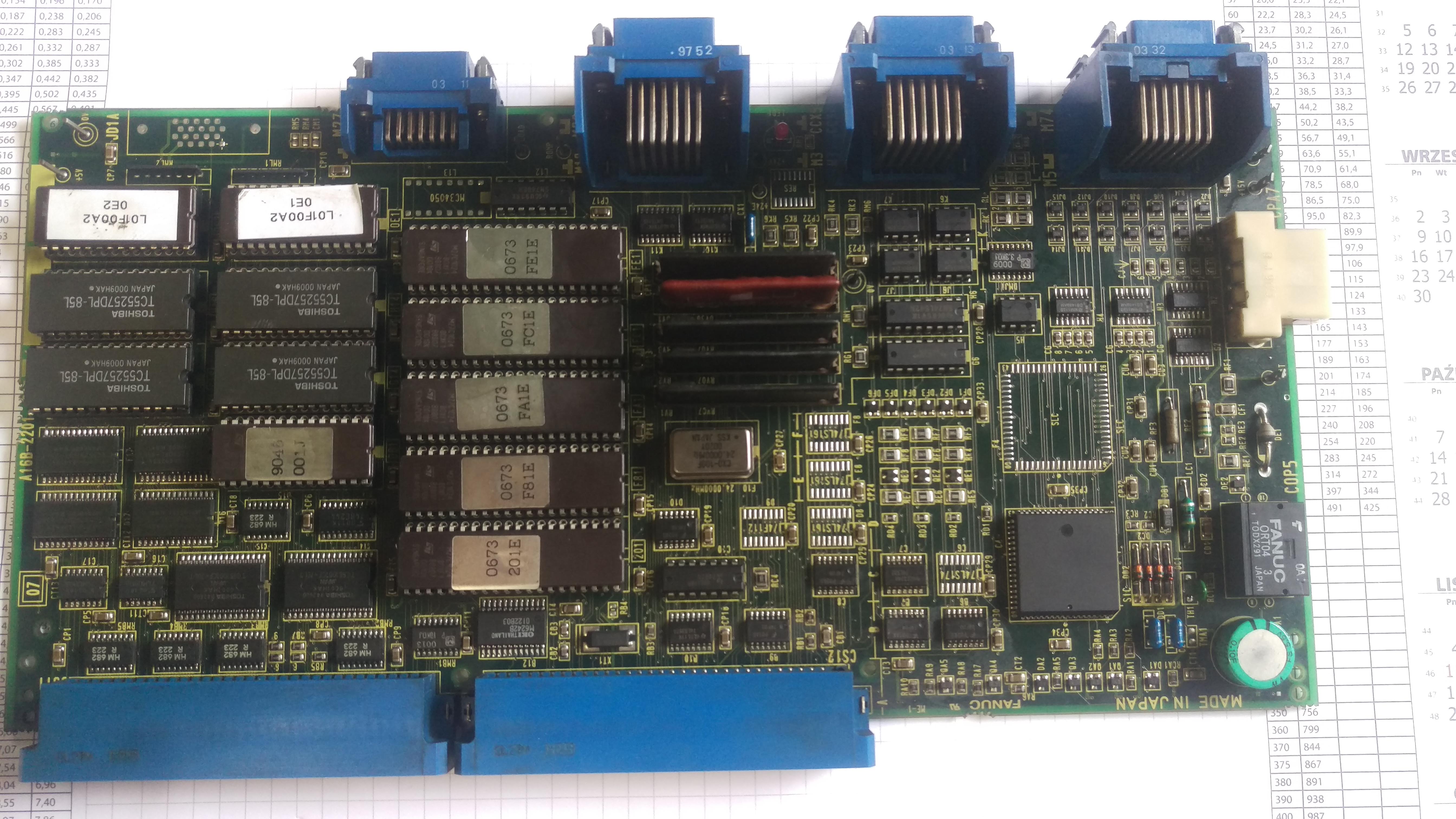

Ostatnie kilka dni, głowimy się w firmie, jak postawić na nogi pacjenta.
Mianowicie na tokarce z sterowaniem FANUC 0-TD wyskakuje nam uporczywie błąd 911
Próbowaliśmy chyba wszystkiego, czyszczenia pamięci, resety, baterie - bez efektów, lub efekty na godzinę dwie i problem powraca.
Raczej obstawiamy albo całą płytę albo którąś z kości - i tutaj nasuwa się pytanie.
Jeśli kości, to które?
Czy można gdzieś takowe dostać?
Może cała płyta?

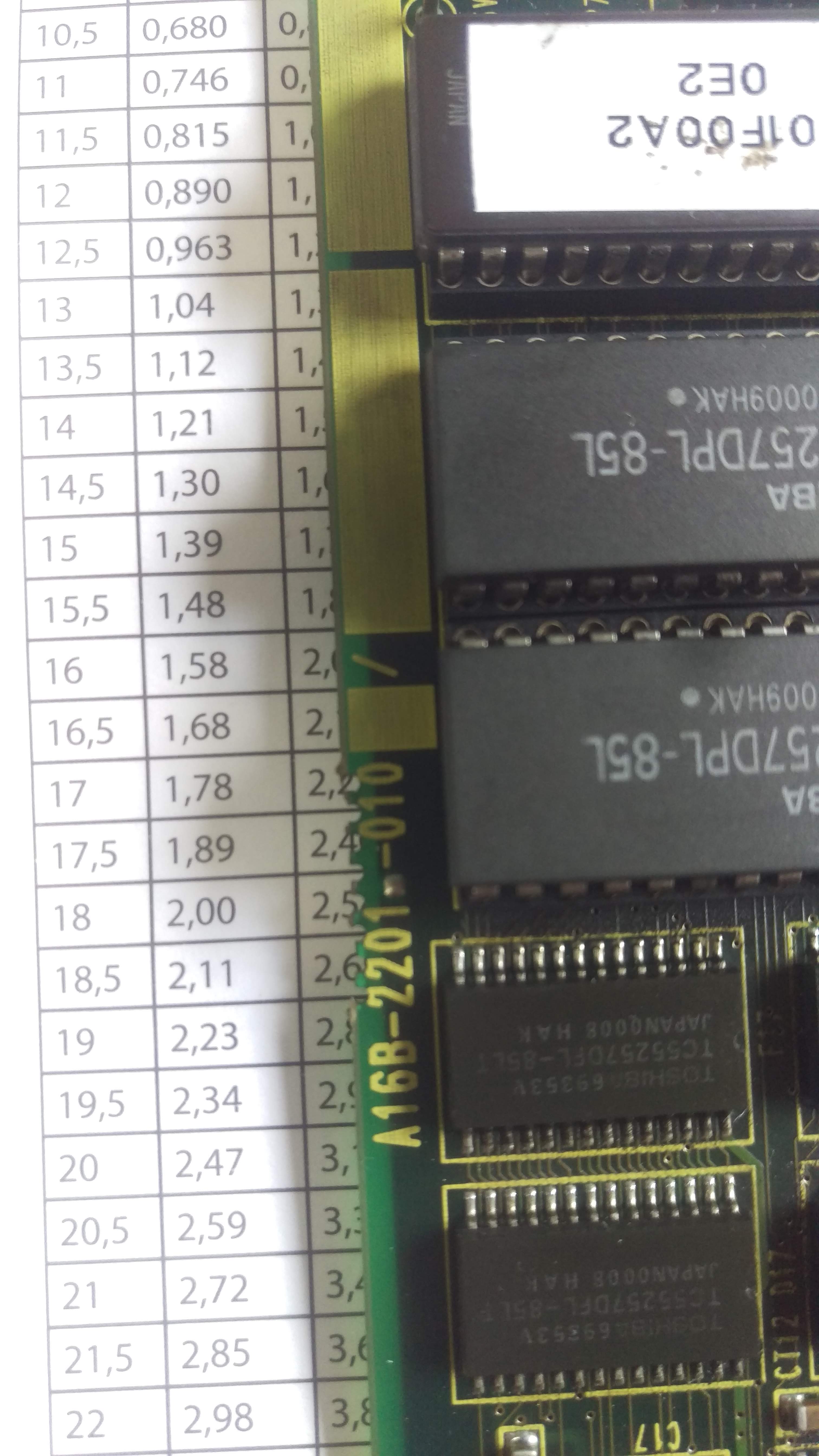

Są dostępne takie na rynku jednak wszystkie nieco się różnią - jak rozpoznać właściwą? W RGBautomatyka, bodajże, zostaliśmy poinformowani że różnica polega na sofcie który wgrany jest na płytę i niekoniecznie może ruszyć.
Ogólnie sprawa jest na tyle gorąca ze względu na obłożenie maszyn, że szefostwo już zakupiło nową tokarkę, jednak postawienie na nogi tej było by również na wagę złota.
Poniżej zdjęcia płyty i jej numeru, niestety po latach zeszła już ostatnia cyfra która podobno odpowiada za wersję.
Z góry dziękuję za wszelaką pomoc.
